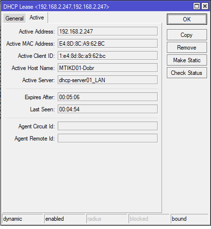

Dobrý den, omlouvám se, ale dostal jsem se k tomu až teď. Mezi tím jsem stihl vypozorovat, že ona "záhadná" DHCP lease se objevuje "náhodně". Např. teď tam dva dny nebyla a když jsem tam vlezl teď ´, tak tam je. Níže dávám pro "důkaz" výstřižky z winboxu.
Zde je vidět připojená lease na MikroTiku 1:
Zde je vidět připojená Lease z MAC, která je souhlasná s eth01 na MKtik 2
leasa v MikroTiku 1.PNG (15.35 KiB) Zobrazeno 59657 x

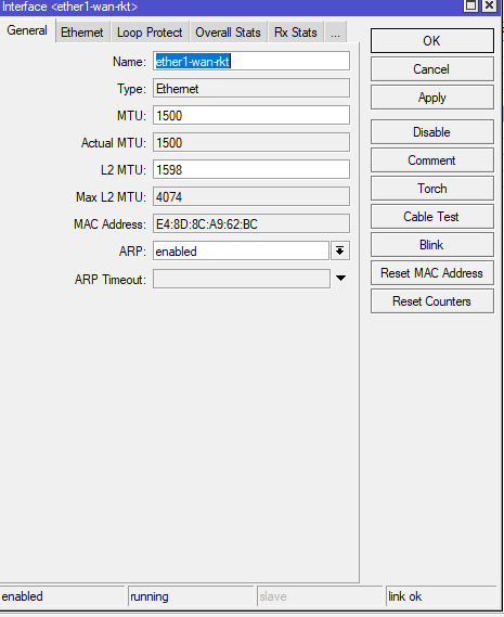

Tady je vidět, že to shodná MAC, jako má eth01 na MikroTiku 2
Mac adresa eth01 na MTik 2
MAC eth01 na MTik 2.PNG (15.49 KiB) Zobrazeno 59657 x
