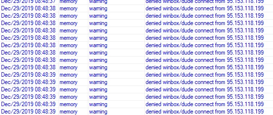

Dneska jsem koukal do Logu a mám pokusy pro připojení z venku na Winbox Dude. Winbox mám povolen jen z lokálu. Ale chtěl bych útočníky dávat do nějakého adress listu a kompletně banovat.
Winbox dude.jpg (109.68 KiB) Zobrazeno 9232 x

Beny44 píše:Ještě mám jednu věc.
Může někdo poradit, jak na to?
IP services a nastavit jiný port na Winbox a bude klid, rovněž nastavit z jakých IP adres se dá hlásit do routeru. Rovněž nastavit v useres, které IP jsou akceptovány.
Změna portu na winbox nebo /ip firewall filter add chain=input protocol=tcp dst-port=8291 in-interface="wan" action=drop
Nejlépe do firewallu drop na input všechno a udělat si jenom vyjímky.

Mám winbox jen z lokálu a povolenou jen jednu ip. Ještě jsem nastavil users jen z lokální IP. To by mohlo stačit. Z venku je to blokovaný, to snad ta modrá barva v logu označuje, že je to drop.

Příspěvekod Beny44 » 6 years ago
Petr Bačina píše:Změna portu na winbox nebo /ip firewall filter add chain=input protocol=tcp dst-port=8291 in-interface="wan" action=drop
Jo jo takto to mám, jen jsem chtěl logovat do adress listu ty IP co se snaží a banovat je.
Na to se vykašli, protože těch adres jsou desítky tisíc a akorát si tím budeš zasírat address list a k ničemu ti to nebude. Jeden čas jsem měl nastaveno, že se měla adresa uložit na 24 hodin a během několika hodin tam bylo tolik adres, že jenom listování byl pro RBčko problém. Nahoď DROP a nech ho pracovat. Ty pokusy se postupně zpomalí. Jakmile tam necháš jenom omezení na IP v services, tak to budou zkoušet pořád, protože jim odpoví živé zařízení. DROP jim neodpoví a tak to dál zkoušet nebudou.
