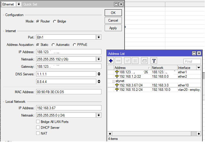

Zdravim, potreboval by som poradit
mam:
LAN v bridge eth2-9 192.168.0.0/22
ETH1 188.123.x.x wan
ETH10 192.168.3.67/24
Preco my v mikrotiku quick set ako LAN dava ETH10?? (bez tohto prezijem, len by som chcel vediet co to sposobuje :) )
Ako najlepsie zablokujem aby komunikacia na 192.168.3.x, ostavala v LAN a nesla do ETH10-wan??
Vdaka

OT: Quick set záložka dost čast zobrazuje nesmysly, a to i čerstvě po vyplnění a novém načtení.
ether10 je co? Druhý WAN? Proč jsou tam překrývající-se rozsahy?

eth10 druhy wan... - tam ip neovplyvnim
LAN som menil z 192.168.1.0/24 na 192.168.0.0/22, nakolko my dochadzali ip
Tahle konfigurace je přeci nesmysl.
Buď si na LAN dej rozsahů víc, nebo použij jiné adresy. Třeba 172.16.0.0/12, nebo z 10.0.0.0/8. Nebo druhou půlku (či část z té půlky) toho tvého - 192.168.128.0/17

Tak to je nesmysl, kdyz se ti to prekryva ne? Dej si na Lan /23 nebo si tam dej jine /24 k tomu puvodnimu.
S /22 zasahujes do toho 192.168.3.x co mas na wan a to nebude fungovat.
