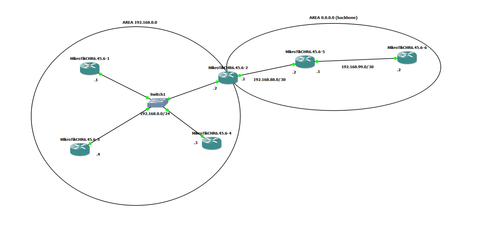

Tak predsa nejaký workaround: ak ti to situácia dovoľuje, PTMP oblasť prehoď do samostatnej OSPF arei a na ABR routry sprav sumarizáciu. Testované v GNS3.

eKrajnak píše:Tak predsa nejaký workaround: ak ti to situácia dovoľuje, PTMP oblasť prehoď do samostatnej OSPF arei a na ABR routry sprav sumarizáciu. Testované v GNS3.
a jak tohle řeší ten problém z prvního postu? Jednoduchej příklad je fakt jednoduchej a ukazuje že praxe vypadá jinak. Když v tý jedný area bude 20 subnetů tak budu ručně agregovat 20 subnetů? Stejně to neřeší to že za druhým routerem v area už opět uvidím /32 ze subnetů ze vzdálenějších routerů a tam už agregace není možná. Jsme opět na začátku.

To, co ti nabízí eKrajnak řeší neexistenci těch /32 rout ve zbytku sítě. Z té area si pošli jen jednu klidně /16 a máš vyřešeno (jedním záznamem v konfiguraci na hranici).

to co píše eKrajnak neřeší ani prd. Ty zařízení co nemají OSPF stejně za prvním subnetem v area (za druhým routerm) (subnet za druhým router v area 192.168.0.0 na obrázku nemá, proto jednoduchej příklad na nic) stejně nebudou dostupný v ptmp režimu. ABR sice říká že IP/32 je v jeho area (/16) ale sám o konkrétní /32 neví kde je. PtMP režim mu to neposlal viz první post.
