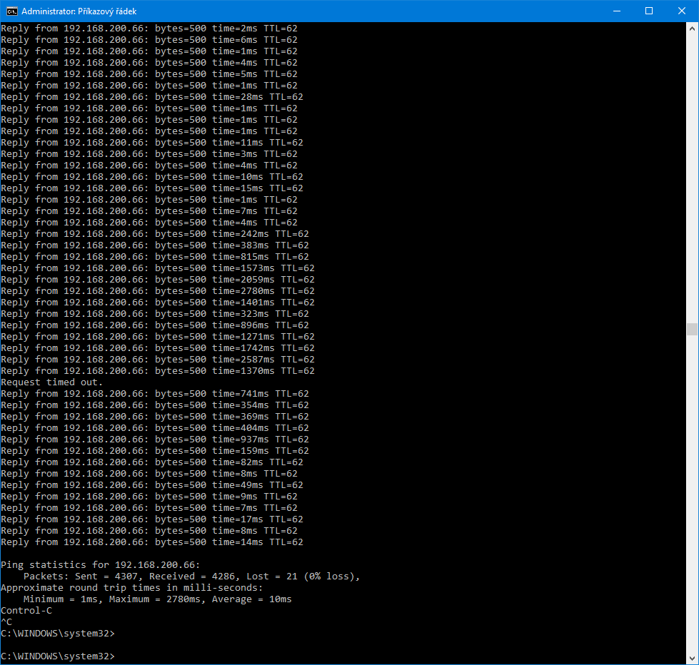

Mám spoj 2x DynaDish 802.11 n/ac, verze 6.45.2 (ale dělá to už dlouho), signál 59/59, CCQ > 90, slinkováno 144 - 173.
Spoj několikrát za den (nejvíce v noci) zvýší odezvy na ping až k vypršení času - viz obrázek.
Provoz je do 45 mbps a mám dokonce dojem, že čím menší traffic, tím častěji to nastane.
Mám na obou stranách zapnutý wireless debug log a v něm není nic, spoj se také nerozpadne, jen začne blbnout.
Nějaké rady či doporučení od zkušenějších?

Je tam NV2 nebo 802.11 ?

Čistá 802.11 20 MHz.
Spoj dává bez problémů 100 mbps.

Dej tam nejnovejsi FW i bios, NV2 (tdma nastavene auto), only AC 20Mhz a koukni se jeslti to bude delat to samé.
Jo a taky to může být zarušené. I kdyz tomu teda sam neveris ze spoj co da 100 je zaruseny tak to tak opravdu obcas je. Zároveń mi přijde, že pokud je v blízkosti AP od konkurence s AC ubnt hračkama tak je to taky problém...

CrazyApe píše:Dej tam nejnovejsi FW i bios, NV2 (tdma nastavene auto), only AC a koukni se jeslti to bude delat to samé.
ROS a FW mám dost poslední. Stejně se to chovalo i s mnoha předchozími.
NV2/AC vyzkouším, i když dává menší propustnost.
Díky
urcite to dela ta 802.11. zkusit vyse zminene...

Když už jsme u TDMA = auto, tak jakou hodnotu nastavuješ u Cell radius?
Nechci soudit. Ale podobny problem se u nás resil v jednom místě. PTP spoj JRC24-EX+RB911+hliníkový box, VS: JRC24-EX+RB911+hliníkový box na 1,5km. Pres malé město s 3500 obyvatelů, zaruseno docela dost... 802.11 občas výpadky na jakémkoliv frekvenci 5500-5700... Pak přepnuto na nv2 a 3 roky od této doby se o tomto spoji neví....

Po přepnutí na NV2 only-ac problém přetrvává.
Jen za poslední noc 3 události zachycené NetWatchem (1 min. interval).
Mirek
A jak se to projevuje teď s NV2? Předpokládám že čas se nenavyšuje. Takže dojde jen k výpadku pingu nebo rozpojení spoje?

Je to stejné. V logu nic. Spoj se nerozpojí.

Spoj se nerozpoji, ale na cca 30s prestanout téct data predpokladam ...

Tím si nejsem úplně jistý. Ale vzhledem k nárustu pingů nad 1000 ms to lez předpokládat.
Wireless log máš na obou stranách?

basty píše:Wireless log máš na obou stranách?
Na straně AP wireless debug, na straně klienta jen normální default.
Rozpojení by zaznamenal.
