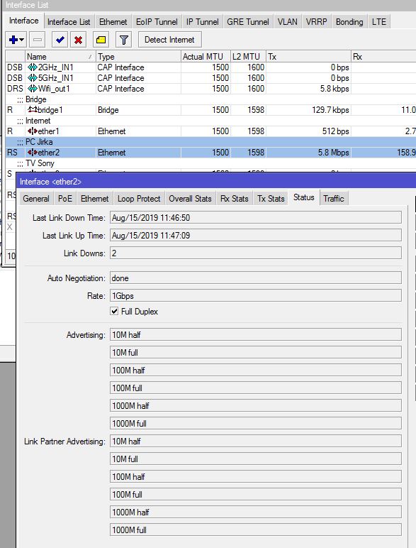

Zdravím, mám RB960PGS a nejsem schopen přijít / vyřešit proč z toho železa nemůžu dostat větší rychlost po kabelu (PC Gb - Router ether2) než cca Tx 139Mbps a a Rx 91 a postupně klesá při testování Btestem a ještě k tomu je CPU skoro na 100% :-O
Měnil jsem kabely, vypnul v bridge mode RSTP na NONE, Bridge - port ethe2 Hardware offload yes/no, vypnul Auto negotiation nastavil natvrdo 1Gbs full, odpojil dva switche a nechal jen Router s ether2 připojeným do PC = vše bez výsledku.
Ještě pro info, nastavení Routeru je překopírované/obnovené z nefunkčního RB2011, které mělo 10 portů.
Můžete mi prosím poradit, co může být špatně? Díky

1. metodiku měření. Testuj spojení PC-PC pomocí iperf a 1/2/3 TCP vlákna.
2. rb není dost silný aby generoval gigabit TCP
3. ať jsem dělal cokoli, tak win btest mi nikdy nedával dobré výkonnostní výsledky na vysoké rychlosti

Vždyť ti to píše, procesor je slabý na to, aby generoval taková kvanta dat na btest. Prostě procesor jede na 100% a generuje provoz co generuje. Když bude generovat menší provoz, nepojede na 100%.

Dobře, díky za info. Takže se mám domnívat, že pokud otestuju rychlost pomocí např. Iperf PC to PC, tak vše bude jak mám a i procesor nebude tolik zatížen. Šlo mi hlavně o to, jestli tou obnovenou zálohou z RB2011, která měla dva switche není kvůli tomu nějaký problém s rychlostí.. potažmo s nastavením... ? díky moc!

Konfiguraci jsi obnovil, switch2 neexistuje a proto je červený, není aktivní. Pokud tam máš novou verzi ros, tak jediné co by tě mělo zajímat je to, aby porty v bridge měly povolený a aktivní hw offloading. Více viz mk wiki. Nehledej problémy kde nejsou.
