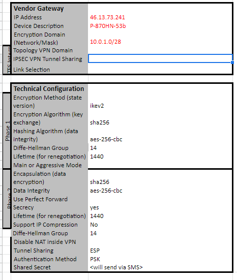

Snažím se navázat VPN podle přiložené konfigurace.
Věc, která to komplikuje je, že mt router je až za ADSL modemem (ZyXEL). Nastavil jsem proto na ZyXELu pro mikrotik DMZ.
VPN je typu IKE a daří se mi navázat Phase1 spojení.
v IP->IPsec->Remote Peers vidím, že je spojeno (pokud se pletu, prosím opravte mě)
Problém je, že v IPsec->Policies u založeného záznamu vidím, že PH2 State = no phase2
V logu se objevují hlášky:
52.57.130.45 failed to pre-process ph2 packet
52.57.130.45 peer sent packet for dead phase2
Přikládám screen s dodanou konfigurací vpn (když jsem měl v IPsec Peer->ExchangeMode: IKE2, tak jsem nenavázal ani phase1) -
Screen s nastavením mikrotiku -
vyexportovaný cfg -
mt_backup.rsc
(4.62 KiB) Staženo 115 x
Nevíte co s tím? :)
Předem moc děkuji za reakce!

Jak je vidět na tom mt fóru v prvním příspěvku na obrázku se sítí.
Jako první zařízení je bohužel ten ZyXEL router(10.0.0.138), kterej má 10.0.0.0/8
a pak je tam za ním mikrotik(10.0.0.50), za kterým je síť 10.0.1.0/28
Druhé straně jsme měl poslat "Encryption domain" a dal jsem jim 10.0.1.0/28
Je to dobře?
