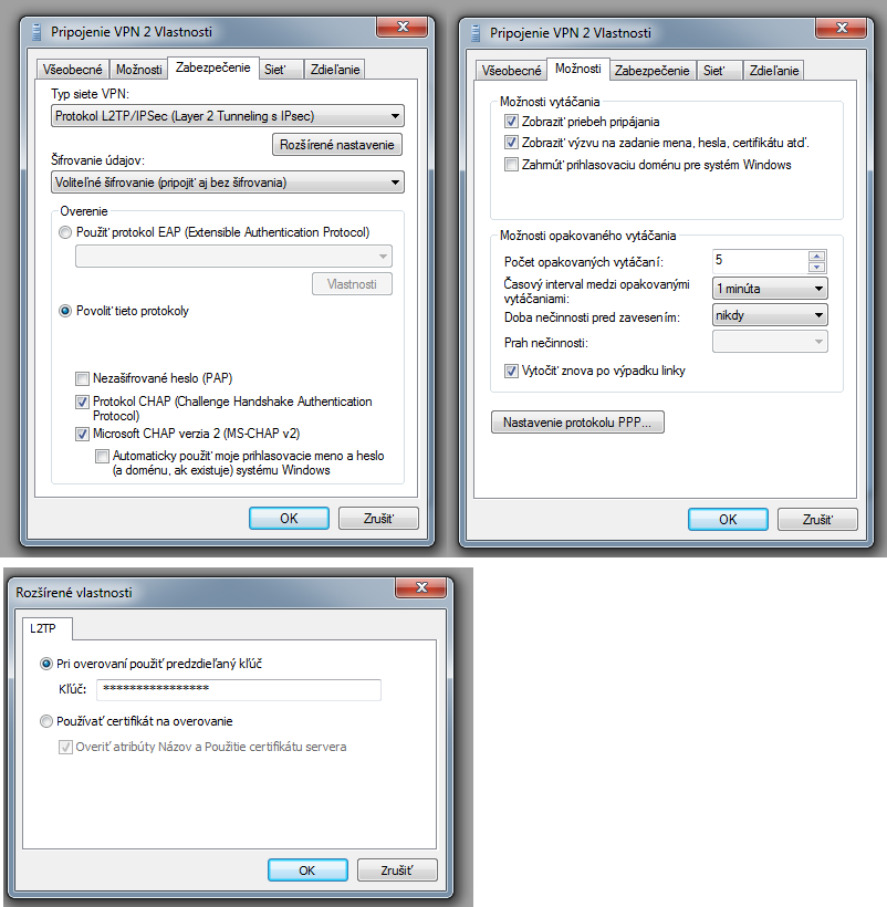

Pri pripanají nebeži na 100% ale vybehne na 50 krátkodobo. Nastavil ale na Windows 7 a Windows 10 mi to nefunguje. Skúšal windows nastaviť aj podľa tohto: https://www.bestvpnz.com/tutorials/how-to-set-up-l2tp-vpn-on-windows-7/avšak ani tak to nefunguje. Na Androide mi to beží bez problémov. Nastavenie windows 7 a mikrotiku posielam v prílohe. RouterOS: 6.43.16. Kde môže byť chyba? Ďakujem.
konfiguracia windows 7
konfiguracia mikrotik
