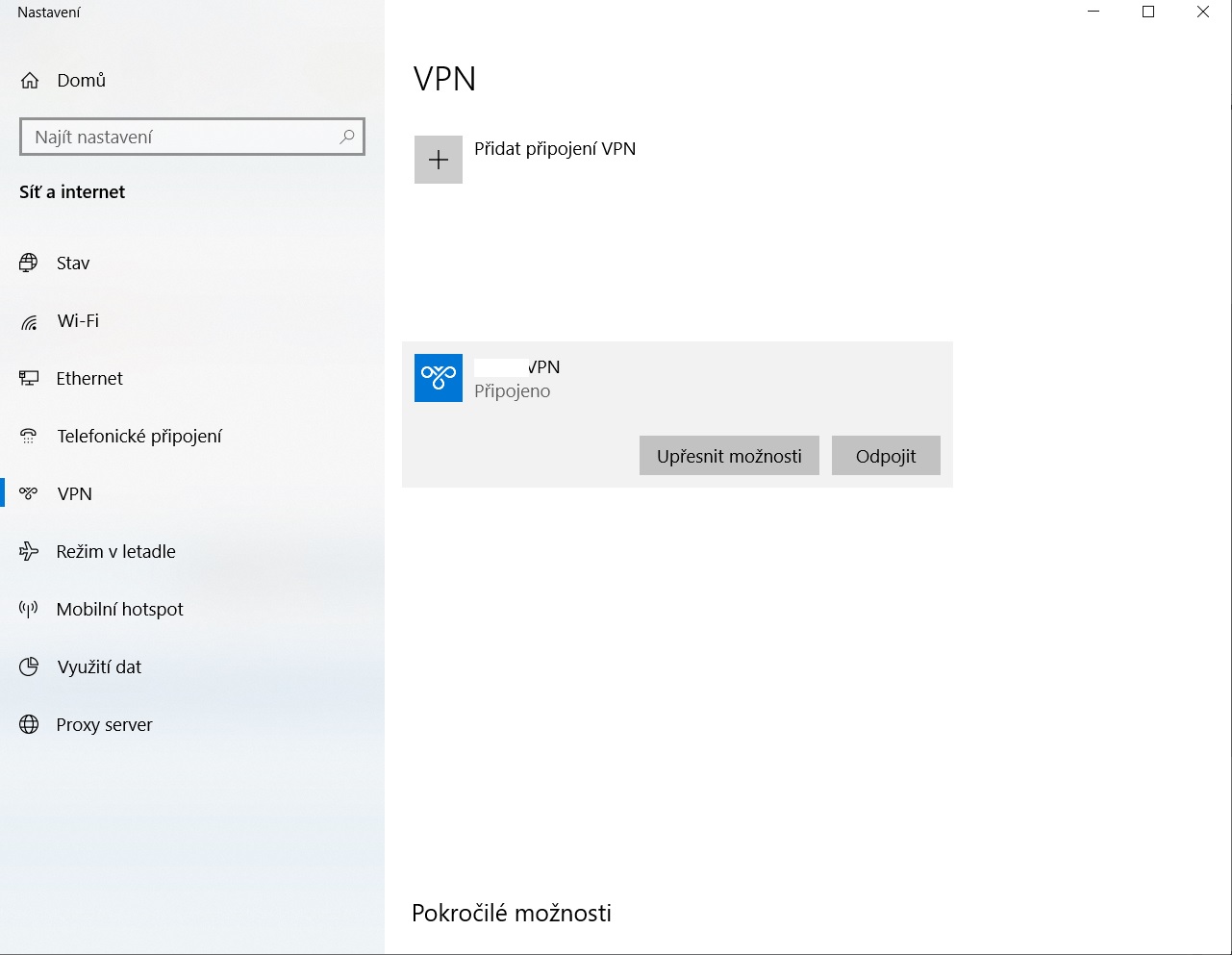

Přes co se připojuješ k té VPN ?
Přes WINDOWS 10?
Od nového krásného buidlu windows 10 konkrétně 1809 to nějak celkově blbne...
a to tak že když se chceš připojit u hodin tak to nejde...
musíš vlézt do nastavení a dát připojit tam... tam to projde hned a je to připojeno...
řešil jsem to už u hodně lidí...
zkus a dej vědět.
Přes WINDOWS 10?
zkus a dej vědět.

Vyzerá to tak že máš pravdu, celý čas som to skúšal cez PC - Windows 10 build 1809 ..... keď skušam cez Iphone ... na mobilnej sieti bez problémov sa pripojí.
Vyskúšam ešte PC Windows 7.
A mne to nefunguje vôbec ani cez spodný panel ani priamo.

stivki19 píše:Vyzerá to tak že máš pravdu, celý čas som to skúšal cez PC - Windows 10 build 1809 ..... keď skušam cez Iphone ... na mobilnej sieti bez problémov sa pripojí.
jojo ani se neptej kolik jsem s tím strávil času než jsem na takovou pi*ovinu přišel... prostě Microšoust...... oprava zřejmě v nedohlednu jelikož už to co vím dělá od 1809 a teď je 1903 a dělá to furt....
