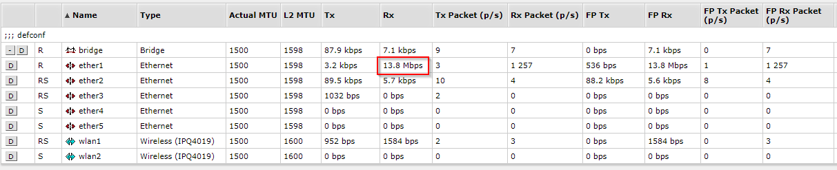

kupil som si prvy Mikrotik router - hAP ac2 a narazil som na zaujimavy problem. Mam internet od Antik-u spolu s IPTV. V momente, ked sa prehrava stream na STB, tento traffic je viditelny na WAN porte routera (taktiez samozrejme stale blika aj dioda aktivity daneho portu).
wan traffic.png (25.16 KiB) Zobrazeno 3458 x
Fyzicky mam router zapojeny za switchom, do ktoreho je zapojeny aj STB. V sieti za routerom multicast vyuzivat nepotrebujem.
--- INTERNET ---- SWITCH ---- hAP ac2
                    |-------- STB
Router bol zatial nastaveny len cez Quick set. Moja otazka je, viem tento traffic nejak eliminovat? Vdaka.

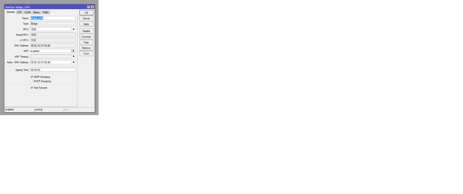

V bridge je moznost ....
