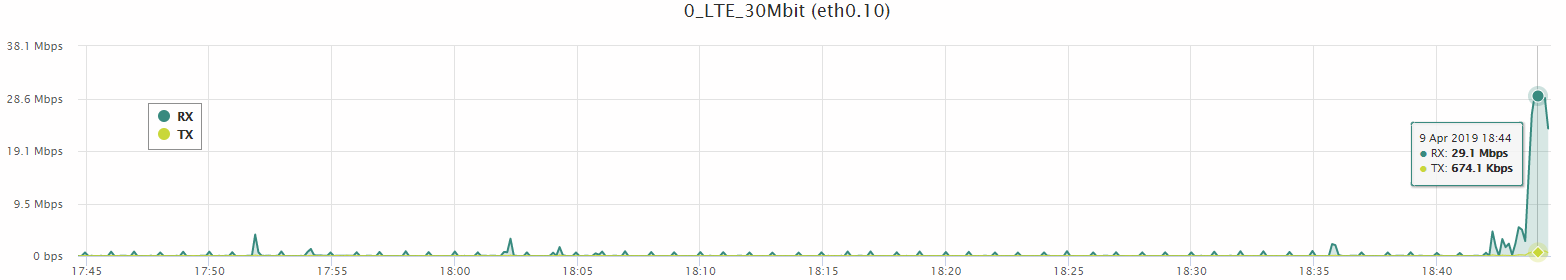

Osobne mám 2x LTE, tečie mi to tiež cez MR200vku a v pohode. na prekvapenie je ten teplý link celkom stable.
Nejaký problém so službou samotnou nemám, samozrejme dosahované rýchlosti sú maximálne, a v špičkách sa prejavuje agregácia, ale je to vždy iné. Celkovo som ale v mojej lokalite viac než spokojný.
Prečo by si nemohol dať SIM kartu kam chceš? Môžeš ju dať kdekoľvek, do akéhokoľvek zariadenia.
Samotní operátori na Orange linke ani nevedia povedať takú vec na akých frekvenciách v danej lokalite to ich 4Gé funguje... O polarizácii sa baviť ani nebudem, to som do dnes nezistil. (kedže mám externé antény)
Ak ti nevadí že ten Archer bude NATovať, tak by si s tým nemal mať problém, ako bridge sa to myslím nedá nastaviť. Maximálne si otvoríš porty a hotovo...
/test 18:45
- LTE_30Mbit
- Snímka obrazovky (172).png (23.94 KiB) Zobrazeno 3863 x
