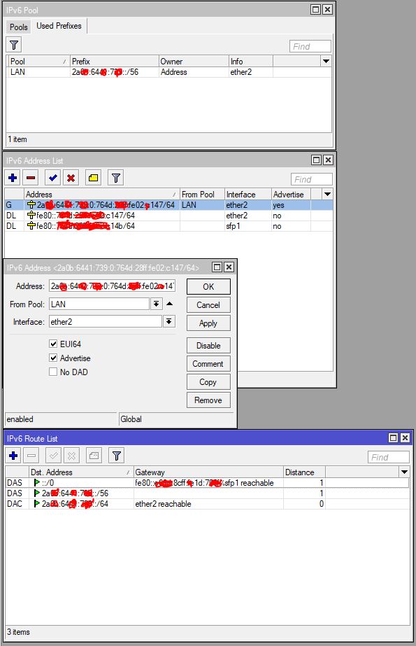

od barneby
Supr už to funguje.
Takže jestli to dobře chápu tak tímto nastavením si jakékoliv zařízení na rozhraní LAN automaticky bere adresy z prefixu /64.
Je někde nějaká možnost vidět jednotlivá zařízení? Něco jako v Leases u DHCP u IPv4?
Teď mám rozhraní LAN1, LAN2. LAN3 každé směřuje do jiné lokality. Potřeboval bych ten prefix /64 rozdělit a naposílat do těch jednotlivých rozhraní. Na každém mi stačí /120. Jak na to?

a už víš proč ti tu někdo psal že /64 je málo? protože /64 je nejmenší rozsah kde lze použít advertise.

Tak pokud ti isp neda vetsi prefix /56 nebo /48, takta moznost tu je. Udelelej si jednu vlan na ni pouzivej ipv6 /64 prefix co mas a nazen tu vlan do vsech lokalit. Jedna z moznosti.
No jo jsme u toho davat /64 zakaznikum je sice pekne, ale uplne naprd
