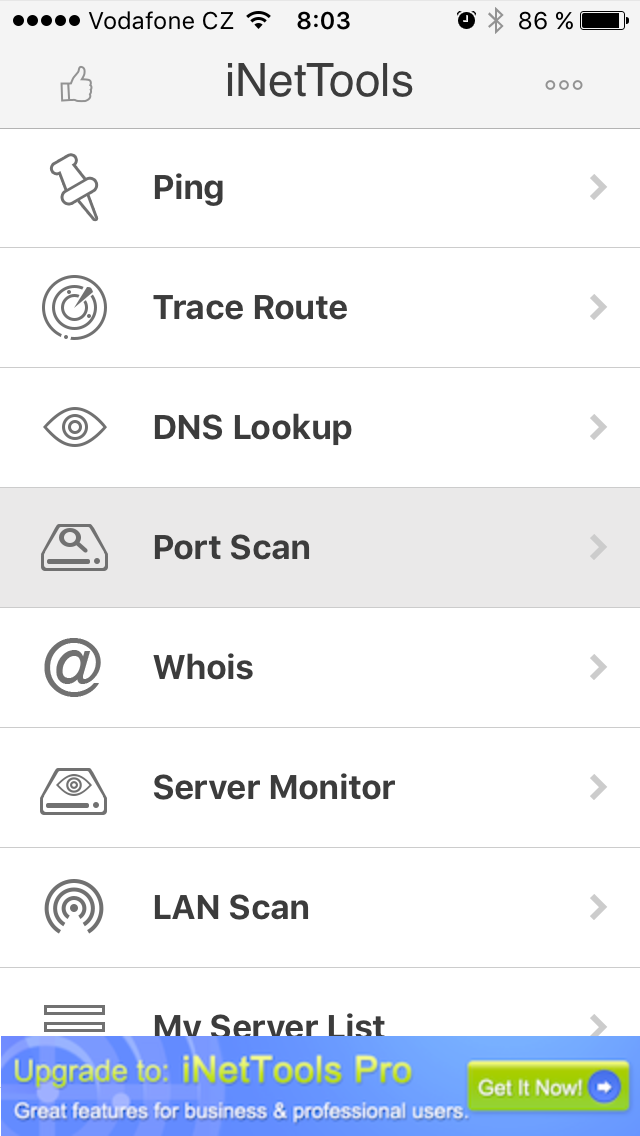

				Co zkusit port scan?
)) myslím ze to umí i jiný MK. Eventuálně i z telefonu
- IMG_3807.PNG (141.04 KiB) Zobrazeno 2838 x
  zkouším tím občas když něco nastavuji.
