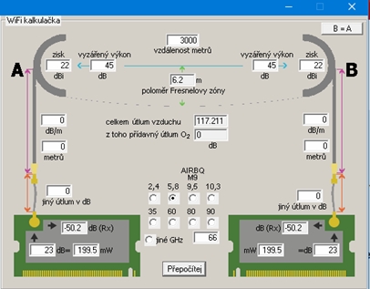

Zdravím, pokud budeš trvat na vlastním spoji, tak mrkni o kousek výše na nabídku NanoBridge 5G za pár korun. Určitě existuje i výkonnější řešení, ale něco mi říká, že tvůj rozpočet nebude bůhvíjaký. Na ten spoj 3000 m to bude stačit s přehledem, pokud dobře nasměruješ, budeš mít toto:
Na ten delší spoj buď použiješ větší antény nebo se smíříš s trochu menším signálem. A pokud to silo vypadá tak, jak si já představuji, tak tam počítej i s větším zarušením od okolních spojů. mpcz, 26mar2019

mpcz píše:Zdravím, pokud budeš trvat na vlastním spoji, tak mrkni o kousek výše na nabídku NanoBridge 5G za pár korun. Určitě existuje i výkonnější řešení, ale něco mi říká, že tvůj rozpočet nebude bůhvíjaký. Na ten spoj 3000 m to bude stačit s přehledem, pokud dobře nasměruješ, budeš mít toto:
Dekuji moc za informace. Vcera jsem se dival na navrhy zarizeni, ktere zde padly. Musim to propocitat, protoze na tom financne nechci vykrvacet. Je to spoj pro zatim ciste na IP Kamery se zaznamem.
