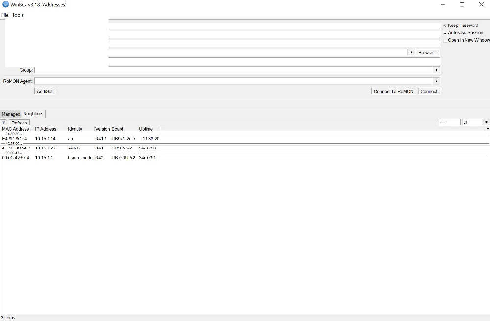

používám zvětšení 150 % ve windows 10 díky velkému rozlišení a bohužel nevím proč toto mi dělá winbox když zapnu vyhlazení:
nevíte jestli s tím něco jde?

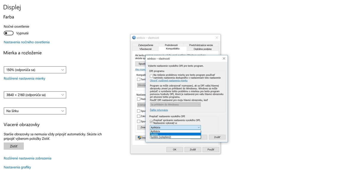

Nepomůže pohrát si třeba ve vlastnostech -> kompatibilita -> změnit nastavení pro vysoké rozlišení

Tohle není problém na který je lehké řešení. Písmo sice dokážeš škálovat, ale ty kolonky jsou na pevno. Sám s tím bojuji na fullhd na 12,5 display. Mohu zvětšit jen tak trochu, aby se to vešlo.

přesně tak, písmo je dobré ale to okolo špatně, když dám třeba zvětšení jen 125% je to ještě dobré :) ale pro mé oči špatné :D

Treba nastavit system alebo system vylepseny. Ano, bude tam jemny blur, ale zrejme lepsie ako ked to je zle prepocitane. Ja to mam default na cely win.
