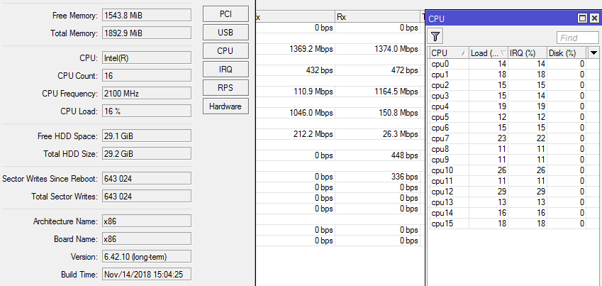

ludvik píše:Základní optimalizaci udělal sám mikrotik - a to v SQ. Jelikož zkonstatoval, že QT se na víc jader optimalizovat v podstatě nedají.
To je zvláštní, že na x86 není problém. 16 jader to vytěžuje dost rovnoměrně, problém je, že samotné jádro je příliš slabé -> nedá takový tok, jaký bys očekával - gigabit :)

soooc píše:
pro mikrotiky neni priorita prodávat licence za pár šušňů ale CCRka za těžký prachy ačkoliv cena toho CPU neni ani desetinová. QT samozřejmě běží na víc jádrech... rozuměj 4 QTčka běží na 4 jádrech což SQ předtím neumělo a běželi všechny na jednom. Proto se mikrotik chlubil že vymazlil SQ protože SQ je jejich výmysl. Ale i tak na něj platí omezení o max průtoku skrz jednu SQ. Jenomže většina lidí si koupila CCR s tím že chce shaping a většina takových používá SQ takže se na ně snesla kritika že to nedává když se posadí na jedno jádro. Pouze v tomhle tkví optimalizace SQ.
