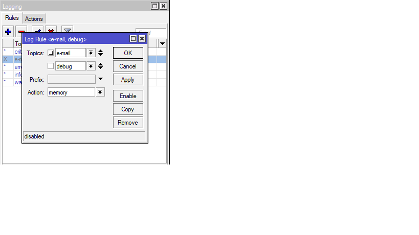

caute, trochu jsem to upravil, do logu to vypisuje stavy spravne, ale neodesle se email. Neni ani v logu chyba odeslani emailu apod. Emaily napr. z netw. normalne z rb odchazi. Nevidite tam nejakou chybu? Nemuzu na to prijit. Diky
Daxxim
Příspěvky: 416
Příspěvekod Daxxim » 6 years ago
log
podle toho zjistis co mas blbe
Bez názvu.png (11.56 KiB) Zobrazeno 4147 x
