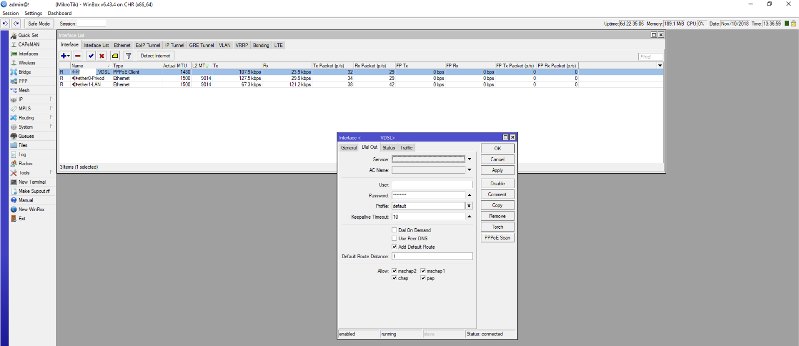

VDSl modem přepnout do bridge, odstranit jak je psáno nat,dhcp atd..
V mikrotiku pak vytvořit PPPOe client a zadat user a password - sám to takto mám.
- xxxx.png (163.07 KiB) Zobrazeno 8496 x

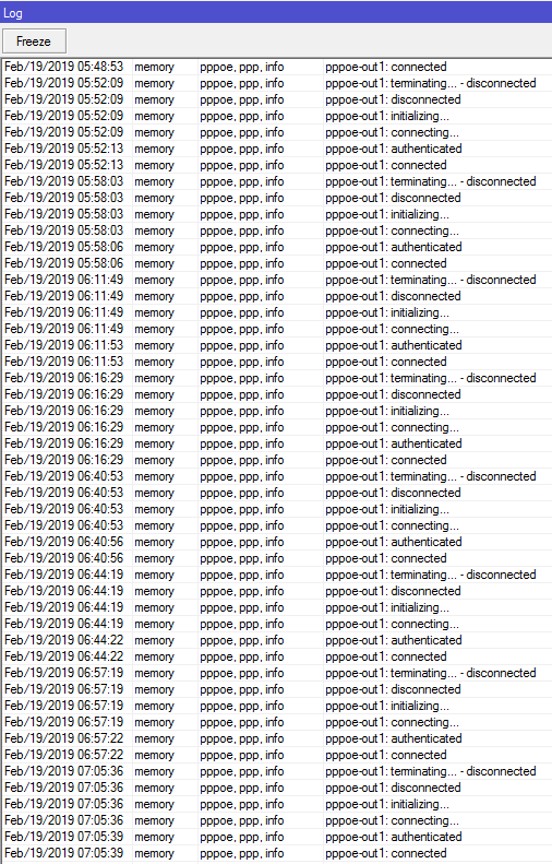

Dobrý den,
nechci zakládat nové vlákno. Nevíte co je za problém, že v logu se mi stále objevuje, že se odpojuje a připojuje? Jednou je to za 10m a jednou za 30m.
Je to RB2011 v6.43.8 a VDSL O2. Včera jsem to celý překopal a nepomohlo to.
- VDSL.png (57.1 KiB) Zobrazeno 7194 x

ssnakess
- Příspěvky: 141
- Registrován: 14 years ago
No je tam dynamická veřejná IP, neplacená. Stále mi volají z O2, zda nechci navýšit rychlost na 50Mbit za příplatek 50kč/měs.. Je mi jasný, že když řeknu ano, tak o tu veřejku přijdu jako mnohokrát jinde u známých.
A jak jste to nakonec vyřešil nebo nevyřešil? Nebo je to v pořádku, že se stále připojuje a odpojuje?
