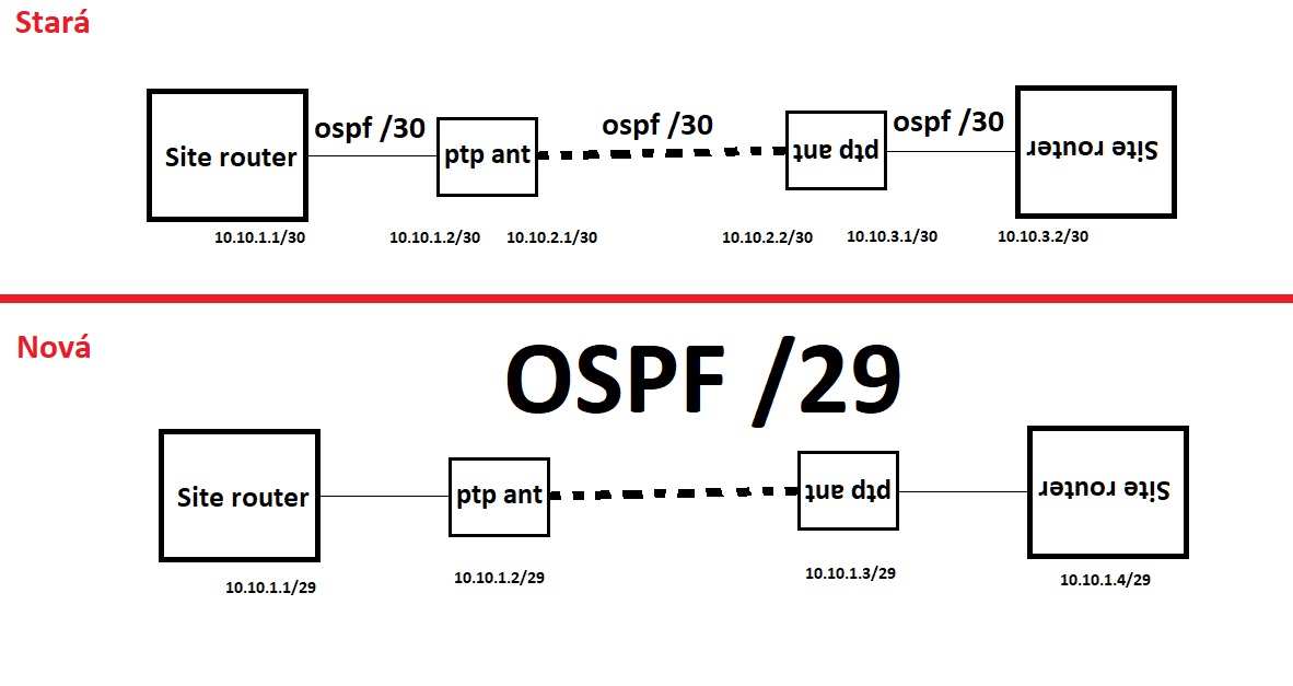

přesně tento problém se mi stával asi neustále asi před 3 rokama. od doby co jsem razantně změnil konfiguraci ospf se mi problém už nikdy nestal.
v čem byla změna konfigurace ospf? zjednodušení ospf na větší bloky networků tedy i tím méně rout, včem ale konkrétně byl problém nemám zdání. vím jen žeuž mě to dost srl... když po každém blackoutu elektřiny jsem musel restartovávat instance.
příklad:
ps pokud by tam byla nějaká chyba je to tím že mám horečku 39 :D
ok, může bejt, kolik máš rout? aktuálně máme 360 rout. Nemyslím si že tohle bude problém. Spíš bych si typnul na nějaký konfigurační problém který si přesubnetováním opravil.

na backbonu cca 290, dle mého názoru to není počtem rout ale zjevně je to tím řetězením /30 ale fakt nevím čím to, o tom že jsem já měl chybu pochybuji to už vyvrácí ten fakt že s tím máte problémy tzn nevěřím že by ty chyby tam byly stejné nebo vůbec nějaké...
okoun píše:
hapi píše:ok, může bejt, kolik máš rout? aktuálně máme 360 rout. Nemyslím si že tohle bude problém. Spíš bych si typnul na nějaký konfigurační problém který si přesubnetováním opravil.
takže si chybu neměl a nějak zázračně to po přečíslování funguje jo? tobě to připadá logický závěr že ty si chybu neměl a šlo to blbě a pak to jde dobře? Jinak řečeno tam taky nemám chyby protože mi to jde blbě?
přečíslování je jen jedna z věcí, ta podstatná ale byla vypnutí ospf na hodně zařízeních, prostě na situ přestalo fungovat několik ospf a je tam je jedno do té doby nic nepozoruji a mám vyřešeno.
