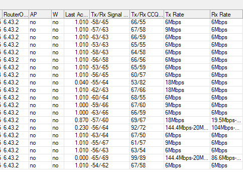

Už jste někdy viděli takto skvělé hodnoty CCQ :-)?
AP je SXT SA AC 6.43.2 a klienti mix SXT Lite a Disc Lite5 také 6.43.2
Co je špatně?
Mirek

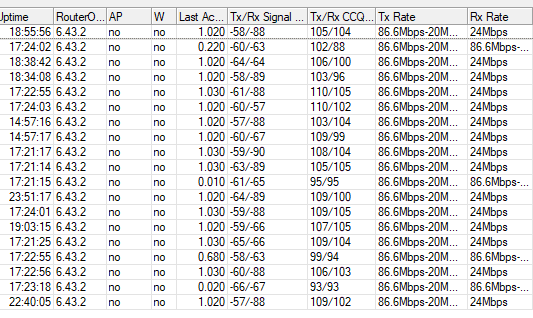

Jinak nějak to souvisí s omezením Data Rates. Pokud to nechám na default, je to OK.
Kvůli rušení to ale někdy nemohu nechat na plnou modulaci.

ako mas nadstavene datarates ,HT a HT MCS
mirek.k
Příspěvky: 796
Příspěvekod mirek.k » 7 years ago
A: do 48
MCS 0-4, 8-12
A co ty šílené signály?

Petr Bačina píše:A co ty šílené signály?
Ty s tím souvisí. Bez Data Rates je to OD do 65 dB.
Obrázek je hned po změně, tak se ještě ani rychlosti ani CCQ neustálili.

Me spis udivujou ty hodnoty v Rx

iTomB píše:Me spis udivujou ty hodnoty v Rx
Z kterého sloupce?
To vypadá na solidní bug. Jakmile omezíš datarates tak signály spadnou o 20-30dB. Jakej tam máš zapnutej protokol?
Reportuj to na support

Já myslím, že to je jen problém zobrazení.
Jak by mohl padnout signál?
Zkusím to AP vyměnit.
