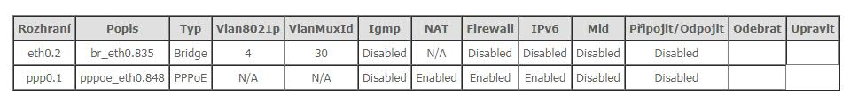

VLAN som nakonfiguroval podla toho co bolo na tom Comtrende od O2 tj. vlan 30, ale na linke mi tiez spominali VLAN 835 moc presvedcivo to neznelo v podani O2 Guru. Fiber pripojku mam od nich cca 3 roky takze to bude starsia instalace (prikladam obr.).

I podle obrazku sedi cisla VLAN 835 a 848. 4/30 jsou nastaveni DSCP (QoS), ne cislo VLANy (VLAN tagu).

ja som myslel ze to VLAN Mux id je cislo vlany :( takze co som nastavoval bolo uplne zle.
