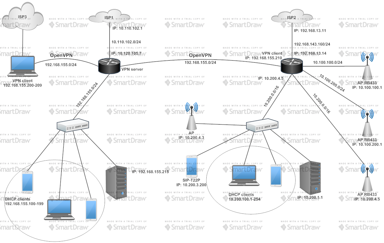

Zdravím, potřebuji poradit jak propojit dvě sítě. Jedná se o moje soukromé sítě na domácí použití, rychlost připojení od ISP je 30Mbit. Chtěl bych, aby ze sítě 192.168.155.0 jsem se dostal do sítí 10.200.0.0, 10.100.100.0 a 10.100.200.0 a naopak. Default routa bude vždy do sítě příslušného ISP. Pouze síť 10.100.100.0 bude přistupovat do internetu přes ISP1 a nesmí mít přístup do žádné jiné sítě - síť pro hosty. Sítě jsem propojil přes OpenVPN, asi dokáži nakonfigurovat router u ISP2 aby měl dvojí routování v závislosti na síti, ale jak nastavit router u ISP1? Napadaj mi dvě možnosti: a) použít dva linky OpenVPN. Jeden na propojení sítí a druhý na routování sítě 10.100.100.0. b) požít jeden link, za předpokladu, že nebude možné přistoupit ze sítě ISP2 do sítě ISP1.
Na VPN server se budou ještě přihlašovat 2 klienti pro administraci obou sítí. Více snad napoví schéma.
Poznámka: ty 3 AP RB433 jsou součástí routeru.
netschema – kopie.png (243.99 KiB) Zobrazeno 6032 x

Tak jsem začal stavět na této topologii. Internet v obou sítích funguje, pro síť 10.100.200.0 jsem přidal src-nat na VPN a nastavil defaultní routu:
/ip route export
add comment="VPN route" distance=1 gateway=192.168.155.1    routing-mark=vpn_isp
add comment="Default route" distance=1 gateway=192.168.143.161
/ip route rule
add src-address=10.100.200.0/24 table=vpn_isp
add routing-mark=vpn_isp table=vpn_isp
Tím jsem připojil síť k ISP1.
Dále jsem chtěl získat přístup ze sítě 192.168.155.0 do sítí od ISP2. Přidal jsem tedy routu v síti 192.168.155.0
add distance=1 dst-address=10.200.0.0/16 gateway=192.168.155.210
add distance=1 dst-address=10.100.100.0/24 gateway=192.168.155.210
add distance=1 dst-address=10.100.200.0/24 gateway=192.168.155.210
To stačilo k tomu, abych se dostal do sítě 10.200.0.0. Už se ale nedostanu do sítě 10.100.100.0 ani 10.100.200.0. Obě sítě jsou připojené přes wifi. Ping z vlastní sítě projde, pokud udělám traceroute z druhé sítě dostanu:
Výpis trasy k 10.100.200.4 s nejvýše 30 směrováními
  1    < 1 ms    < 1 ms    < 1 ms  192.168.155.1
  2    23 ms   106 ms    46 ms  192.168.155.210
  3     *        *        *     Vypršel časový limit žádosti.
  4     *        *        *     Vypršel časový limit žádosti.
Zkoušel jsem nastavit FW, který mám jinak prázdný
add action=accept chain=forward in-interface=client_vpn out-interface=bHotspot_2G
add action=accept chain=forward in-interface=bHotspot_2G out-interface=client_vpn
případně i netmap:
add action=netmap chain=dstnat src-address=192.168.155.0/24 to-addresses=10.100.200.0/24
add action=netmap chain=dstnat src-address=10.100.200.0/24 to-addresses=192.168.155.0/24
Ale obojí bez úspěchu.
Routovací tabulka má dynamické záznamy, zkoušel jsem i statický ale bez úspěchu
add distance=1 dst-address=10.100.200.0/24 gateway=bHotspot_2G pref-src=10.100.200.2
Jak mám obejít NAT?

Tak hardware mám vyřešený, ale stále se nedokáži dostat ze sítě 192.168.155.0/24 do sítě 10.100.200.0/24 kvůli managementu. Je to přes NAT, takže to je jednoduché proč, ale spíš jak to zařídit topologií? Zatím mám 2 nápady:
1) Celou síť 10.100.200.0 protáhnout skrz VPN a udělat NAT až v VPN serveru.
2) Přidat druhý VPN spoj pro management a současný nechat pro internet. Asi rozumější volba. Ale to pak mam mít dva paralelní VPN spoje?
Nešlo by to řešit nějak elegantněji?

Koukni na to schéma sítě. Internet funguje jak má, Síť 10.100.200.0/24 je připojena k internetu přes ISP1 a tedy VPN tunelem. Prochází to dvojím NATem jak na straně VPN clienta, tak na VPN serveru. Potřebuji mít ale z admin PC, respektivé celé sítě 192.168.155.0/24 mít přístup všude, bez používání dstnat. To znamená, že u VPN clienta mám nastavený forvard na sítě 10.200.0.0/16, 10.100.100.0/24 a 10.100.200.0/24. Jelikož ale ta poslední je NATována, není možné se do ní dostat. Ostatní jsou bez problému. Takže stále řešení problému mi vede na použití dvou sítí přes VPN. Jedna funkční pro připojení k ISP1 a druhá administrátorská.

Možná mi to konečně trklo. Zbavit se NATu mezi sítěmi 10.100.200.0 a 192.168.155.0 tak, že všichní klienti v této síti budou mít výchozí bránu ne 10.100.200.1 ale 19.168.155.1 - tedy adresu VPN serveru. To by mohlo fungovat.
