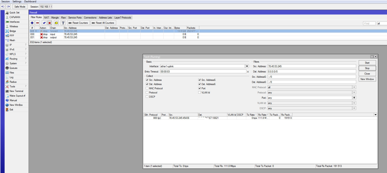

Dnes rano som som si vsimol ze mam problemy na hlavnej gw (supermicro + Router OS), packet loss vsade, spomaleny net, atd...
Po case som zistil, ze je to zrejme nejaky ddos utok. pretazovalo mi to konektivitu a cpu.. cez torch som zistil ze to ide z ip 78.45.53.245, na porte 18821 a jednym spojenim to na interface smerom k dodavatelovi generuje traffic 100 - 250Mbit/s upload aj download a smeruje na jednu z verejnych IP ktore mam pridelene od dodavatela konektu. Tu adresu nemam nikomu pridelenu ako verejnu cez dnat, cez tu adresu mi ide akurat tak cca 50userov cez snat. na odchadajucich interface sa traffic neobjavil.
Momentalne som vo firewall dropol forward na ip 78.45.53.245 a to pomohlo.
zaujimalo by ma ci sa da nejak nakonfigurovat aby mikrotik automaticky blokovalo takyto neziaduci traffic? alebo ako sa proti tomu branit?
Dakujem

Zle som pozrel generuje to traffic len jednym smerom
- torch.png (172.26 KiB) Zobrazeno 3891 x

Pokud to je na port 18821, tak to opravdu DNS nebude
Jsou dva druhy lidí, kteří čtou "na portu" - jeden si online přeloží ten konec a má "na port", druhý si přeloží začátek a dostane "z portu". Já patřím k té druhé skupině, protože když se mluví o IP někde z internetu, tak i port považuji za zdrojový ...
On to nebude ani DDoS ...
Řekni nadřízenému, ať to sekne on. Případně vynadej rovnou UPC.
Je fuk, na jaké to máš IP. Někde nějaká NATka asi bude tak jako tak.
832 pravidel firewallu? Co tam proboha máš?

Pokud ti nepomůže tvůj uplink ISP, tak doporučuji jeho změnu ... A u sebe to seknout v RAW tabulce, nic lepšího nedokážeš (pokud tam ještě před tím nemáš switch, jeho ACL by byl o něco lepší nápad).
