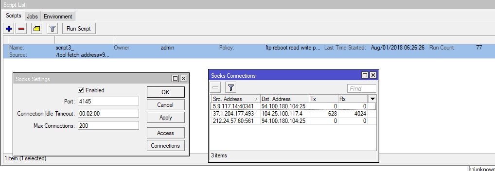

Našel jsem v sock asi již jasný bug - nevím zda má být vůbec zaplý, ale ty IP jsou přesně ty na co odchází port 25.
Ve scriptu jen jeden, ale nevím že bych vůbec něco já vkládal.
- smtp mikrotik.jpg (77.6 KiB) Zobrazeno 2327 x
