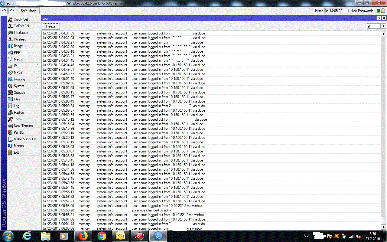

Ahoj,něměl by někdo skušenost jak to zakázat v dude?,navíc se mi stává že prostě když se tam naloguji zastavuje se čas nekomunikuje a najednou se zase rozjede(cas).....přikládám foto .....ta adresa je na dude server..

ak chceš zakázať logovanie info "dude" tak:
system / logging / rulles / info - pridaj si nový riadok Topics s "!" dude

Díky,ale dělá to pořád.....to mám odebrat a nahradit "dude ?
