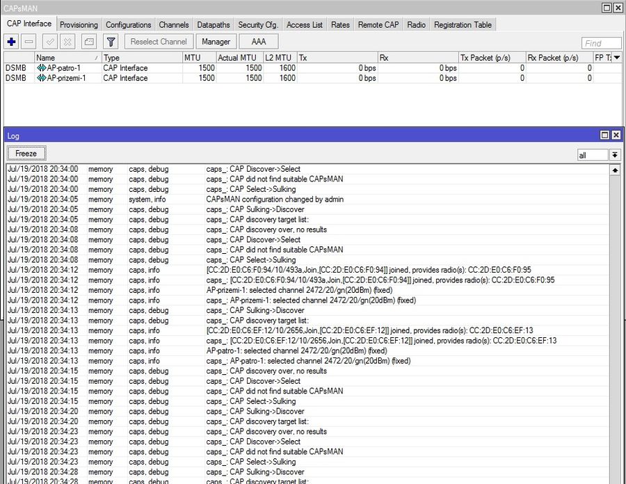

Nemel jsem už moc času si s tím ještě pohrát, nicméně config, kterej ted jede na stole a funguje s těma dvěma cAP lite :
Capsmana jsem kvůli logu vypnul a zapnul, aby bylo vidět co tam jede při zapnutí. Během provozu tam jede stále jen sulking a discovery.
V tom logu právě nevidim ani mac toho interního radia na 931..
screen v příloze.
díky
screen v příloze.
díky
- Log caps
- log.jpg (159.86 KiB) Zobrazeno 3699 x
