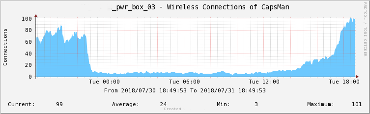

Aktuálně 4 vysílače na 2,4G (wAP) na jednom festivale. Přenos se dá vytáhnout okolo 30M někdy zakolísá na 20M.
