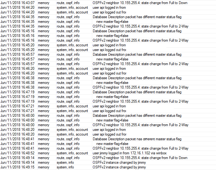

na sítí se nám projevuje takový problém. Po restartu rádia mezi dvěma routery se na routeru neobnoví dynamické routy v routovací tabulce.
zapojení je RB3011 - PowerBeam 5AC - PowerBeam 5AC - PowerBOX.
Nastaveni OSPF
- area backbone, v arei je cca 9 routeru, router-id jsou jedinečná
- nbma
- redistribute connected as type 1
- redistribute static as type 1
- redistribute other OSPF as type 1
Verze ROS jsem zkoušel různé.
Celé to vypadá, že se po obnovení linky routery spojí, domluví si DR, BDR dokonce nějaká další data tam protečou, ale v ospf/routes není nic...
Nenapadá vás, kde může být zakopaný pes?
Dík, Roman

rseb
Příspěvky: 101
Příspěvekod rseb » 8 years ago
zrovna se to stalo... takhle vypadá log v době, kdy se to pokouší syncnout...
btw: opraví to zakázaní a povolení OSPF instance...
rseb
Příspěvky: 101
Změnil jsem nastavení timeoutu (hello na 5s, death na 20s a poll na 30s) a priority u v ospf/network a vypada to, že to pomohlo...
Původně oba routery měly sice jiné router-id, ale stejnou prioritu (1)
Ale pořád nechápu, proč by to mělo něco ovlivnit...
Každopádně teď se ospf chytá spolehlivě. Snad toto nastavení nebude mít jiné negativní side effects...

/routing ospf instance get default use-dn vrací všude prázdný výsledek, takže pokud to mk neinterpretuje v každé verzi jinak, tak je to všude stejné...
radik
Příspěvky: 228
Příspěvekod radik » 8 years ago
rseb píše:/routing ospf instance get default use-dn vrací všude prázdný výsledek, takže pokud to mk neinterpretuje v každé verzi jinak, tak je to všude stejné...
a tohle zkousis jak? Pokud se chces podivat co tam je tak to musis udelat takto:
:put [routing ospf instance get default use-dn ]
