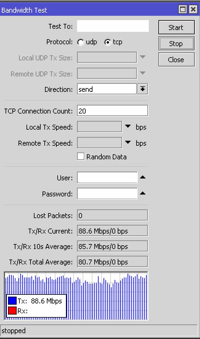

Příspěvekod Robotvor » 7 years ago
Už delší dobu bojujeme se zajímavým úkazem a to že když pustím na zákazníkovo SXT, LHG BW test ukazuje mě to hodnoty viz. screen. U zákazníka ale rálně na speedtestu měřím méně než 50% hodnoty BW testu. Flow control nemá žádný efekt ať je vypnutý nebo zapnutý.
Docela mě to nadzvedává ze židle a už nevím co stím.
V tomto případě je jako AP SXT 5HPnD-SAr2 napájené pomocí Hex POE Routerboardu a klient SXT Lite5. BW test viz screen je na zákazníka, který je od AP cca 30m.
Když se napojím na AP do toho POE RB měřím rychlost přes 100M
Bandwitch test.jpg (83.3 KiB) Zobrazeno 1929 x

Příspěvekod FairyTale » 7 years ago
Je potřeba měrit TCP 1 connect a ne proti jeho AP ale protí Vaší hlavní GW - to je pak výsledné co naměříte na speedtestu. Pokud tam máte 2-3 5GHz za sebou tak sice každá pětka dá 100Mbit ale na konci naměříte 40Mbit protože se degraduje 1 TCP spojení.
FairyTale píše:Je potřeba měrit TCP 1 connect a ne proti jeho AP ale protí Vaší hlavní GW - to je pak výsledné co naměříte na speedtestu. Pokud tam máte 2-3 5GHz za sebou tak sice každá pětka dá 100Mbit ale na konci naměříte 40Mbit protože se degraduje 1 TCP spojení.
Dělá to i tam kde je AP živené 10G 1S10 nebo na optice. Tady je jen jeden 5G spoj a pak 10G a optika.

Příspěvekod Grul » 7 years ago
přechod gbit na 100mbit, pokud je hex jako switch a neroutuje, to je můj tip
..tím jako myslím pokud je nějaký interface linkovaný gbitem a další jen 100kou
Grul píše:přechod gbit na 100mbit, pokud je hex jako switch a neroutuje, to je můj tip
To ápéčkové SXT má Gbit ethernet.

A ten miracle ma link v 1gb i to sxt vysilaci? A flw cntrl on?
