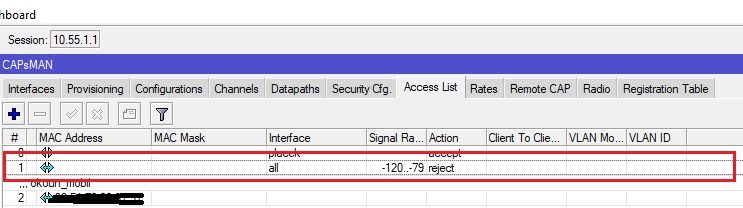

dej si tam třeba toto:

tim to nebude

Děkuji za odpověď. Access list mám vypnutý. Asi jsem na to přišel a již APčka běží tak jak mají, ve verzi 6.41.3 jsem musel nejprve vyresetovat bez nastaveni a druhym krokem vyresetovat s CAPsMANen to jsem udělal na jedno, zařízení 2x na druhem asi 3x a teď to snad běží tak jak má. Mockrát děkuji za reakce Jakub
