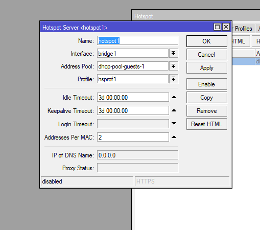

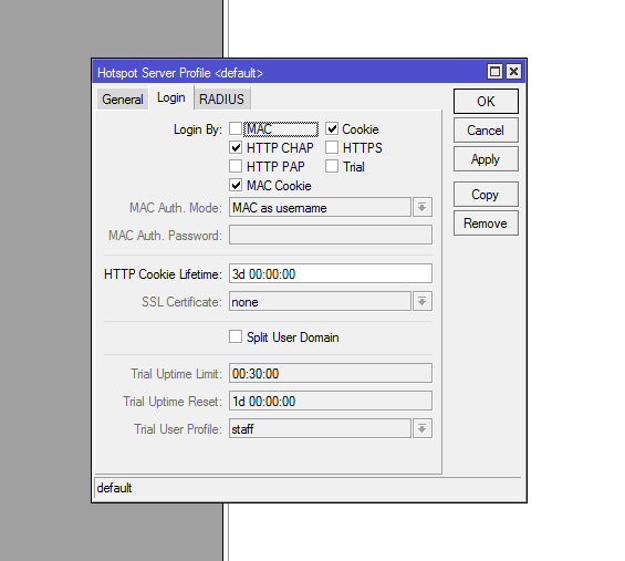

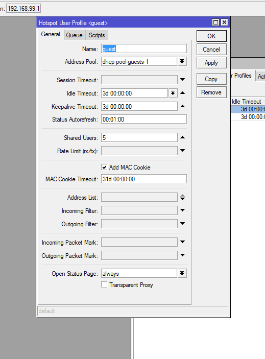

mám hotspot systém, ale trochu mi to blbne, zejména proto protože se uživatelé nemůžou připojit (protože se jim nezobrazí přihlašovací stránka), která se poprvé objeví naprosto bez problému, ale když se potom na tom stejném počítači snaží připojit znovu, tak už jim to nejde. Také se dost často odpojují a musí se přihlásit znovu.
V přílohách zasílám fotky konfigurace, kdyby bylo možné poradit, byl bych povděčen. My to v zásadě máme jen pro počítání bandwidthe hostů, a abysme mohli případně hosty kteří si neplatí za internet odpojit. Kdyby bylo nějaké více persistentní řešení (třeba, že heslo musí zadávat jen jednou za 31 dní, bylo by to super). Taky nevím, jestli problém není v DHCP, protože lease time mám nastavený na tři dny.
