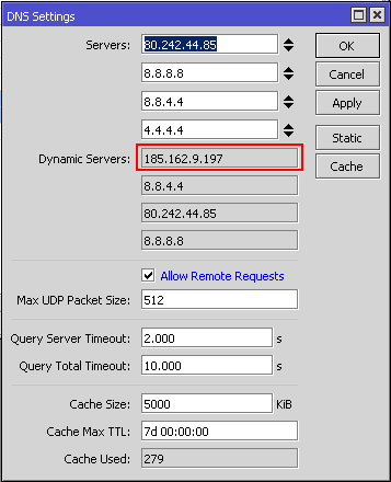

Viete mi poradit ako vymazat zaznam v DNS sekci Dynamic Servers?
Nepozadava sa mi tam tento zapis a pocitacom v sieti (windows aj mac) sa otvaraju presmerovania na nevyziadane stranky:

barneby
Příspěvky: 165
Příspěvekod barneby » 8 years ago
Od DHCP klienta si neber DNS servery

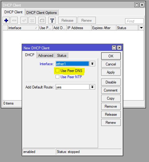

Kde si mam zrusit toho DHCP klienta

No a když ten řádek v DHCP Client rozklikneš, tak tam vidíš co?
To první DNS(185.162.) je někam do Bulharska a to druhé DNS(80.242.) Alaxnet. Vyhoď si "use peer DNS" a nech si tam jen ty svoje.

Petr Bačina píše:peerDNS.JPG
Nastavil/vypol som to presne podla obrazku a uz si DNS-ka mozem definovat sam. Dakujem.
Presne, to bulharske je problemove a konecne som ho mohol dat prec.
