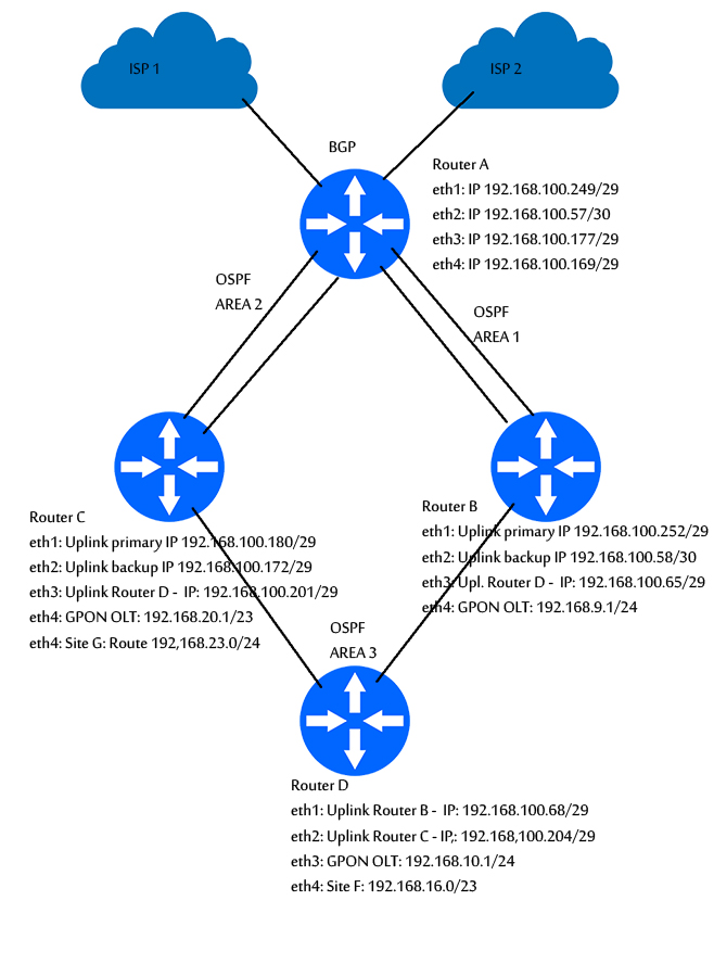

Troska sa trápim s nastavením.
Prikladám obrázok zapojenia
Co sa mi podarilo je rozbehať Primarnu a zaloznu linku medzi Routrom A - B a A - C
Ale medzi B - D a C - D mi to nechodí.
Moja predstava je asi takáto.
S routra A -> B -> D - primárna linka
Záložná linka A -> C -> D
Ak by vypadli linky do routra B alebo C aby sa to otočilo cez to D.
Prikladam configy jednotlivych routrou.

Za kazdu radu vopred Ďakujem

Zatím jsem to nečetl ... ale area 0 musí existovat. Přes to vlak nejede. A každá další area s ní musí sousedit. buď přímo, nebo přes virtual link (či jak se to jmenuje ... většinou se použití nedoporučuje, neboť to většinou funguje špatně).
Trasy pak ladíš podle Cost jednotlivých rozhraní.

hodil bych A, B, C, D do area 0.
Jednak Area 0 musi v OSPF vzdy existovat a pokud do ni nejaka area neni primo pripojet tak je problem. Da se to snad obejit virtualni linkou ale vetsinou se u jejiho popisu vzy objevuje, ze je lepsi se tomu vyhnout. Osobne jsem to nikde nezkousel.

presne tak, delat jinou areu nez 0 je zbytecny, pokud k tomu neni spesl duvod. Vetsinou ten duvod je, aby se nepredavaly vsechny routy mezi nejakejma oblastma. Takze u tebe neni duvod zadny :).

OK nastavil som to vsetko do area 0
Ale ani tak mi to nerutuje.
Tie A B C mi bezia tak ako bezali ale to D nie a nie
Ak vypnem linku s B ktorá je primárna tak mi to neotočí cez to C. A ked spravim traceroute tak mi to smeruje na router B
Začni znovu, někde máš botu.
V podstatě ti stačí jedna věc - naklepat sítě do routing/ospf/networks. Začne to fungovat "samo". To ostatní je jen ladění (např. cost by měl reflektovat rychlost či kvalitu linky).

uz v te prvni CFG s nekolika areama byla u D chyba (area se jmenuje AREA3 ale ID ma 1):
add area-id=0.0.0.1 instance=OSPF4 name=AREA3
mozna tam mas podobnou i nadale

Všetky area už maju len hodnotu 0.0.0.0
Všetko som skontroloval a pozrel este raz ale stále to iste. Sice po primárnej linke A -> B -> D mi to ide. Dokonca na C vidím aj aj IP adresy pre D ale ako náhle sa odpoji primárna linka tak cez to C to nejde.

Jak jsou na tom neighbors? Všechny routery mají dva sousedy? Co to je za spoje?

Posledný router ten D mal len jedného suseda. Spravil som vypnutie a zapnutie instance a uz mal 2 a uz to funguje.
