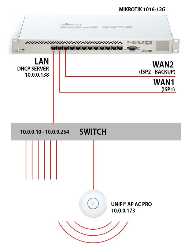

Takto vyzera schema mojej siete:
Unifi zariadenie robi wifi, pricom gateway robi mikrotik. Cize je jedno ci sa do siete pripoji niekto kablom alebo cez wifi, bude mu pridelena IP adresa 10.0.0.X a vsetci budu v jednej sieti.

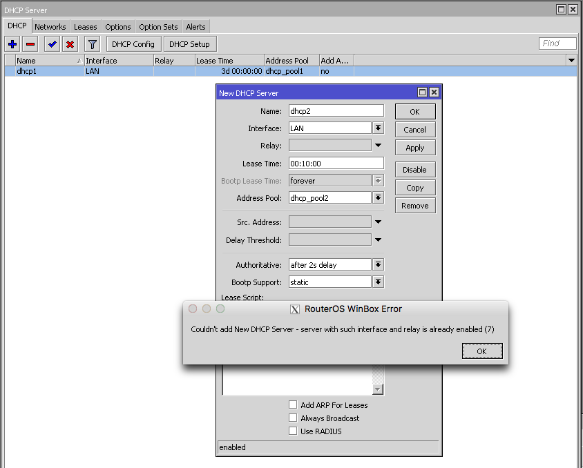

Moj ciel je aby Unifi robilo este jednu Guest network. Chcel som spravit druhy DHCP server 20.0.0.1 a cez VLAN to prepojit s Unifi, ale zasekol som s touto hlaskou.

Na Mikrotiku udělat nový VLAN interface (klik na + v seznamu interfaců), pojmenovat ho třeba LAN-VLAN10, VLANID10. Na tento interface dát další rozsah adres (ale určitě ne 20.0.0.1, spíše něco jako 10.10.0.1/24) a udělat na něm druhý DHCP server.
V konfiguraci unifi potom přidat druhou wireless network nazvanou třeba Firma-GUEST a nastavit ji VLAN10. Unifi pak bude vysílat sítě dvě - jednu kterou se poleze přímo do LAN, druhou pro "návštěvy".
Pokud je switch úplně obyčejný, bude to fungovat. Pokud má switch management, bylo by záhodno v něm ty vlany taky nastavit. Taky by v mikrotiku bylo záhodno nastavit nějaký firewall mezi těmi dvěma sítěmi.

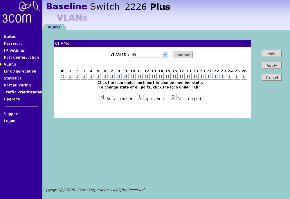

Takze podarilo sa mi pripojit do Switchu1 a nastavil som VLAN tak ako je vidiet v obrazku nizsie. A funguje to!
Wifi "AB Guest" prideluje IP adresy v rozsahu 10.10.0.X a v tejto sieti nie je vidiet ziadne zariadenia zo siete 10.0.0.X, co je spravne.

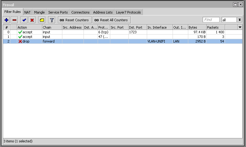

Poslednu vec ktoru som potreboval fixnut je, aby ked Guest (napr. s adresou 10.10.0.100) zada nejaku IP adresu z hlavnej siete (napr. 10.0.0.20) aby mu bol zakazany pristup. To som vyriesil pridanim DROP pravidla do firewallu, vid druhy screen.
Snímek obrazovky 2018-02-16 v 15.16.03.png (21.31 KiB) Zobrazeno 3680 x
Takze to vyzera, ze to je vyriesene! :)
