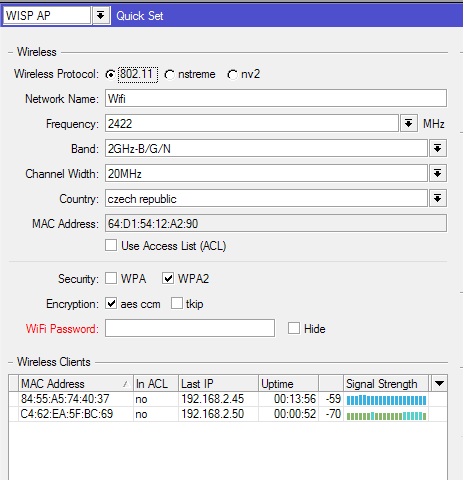

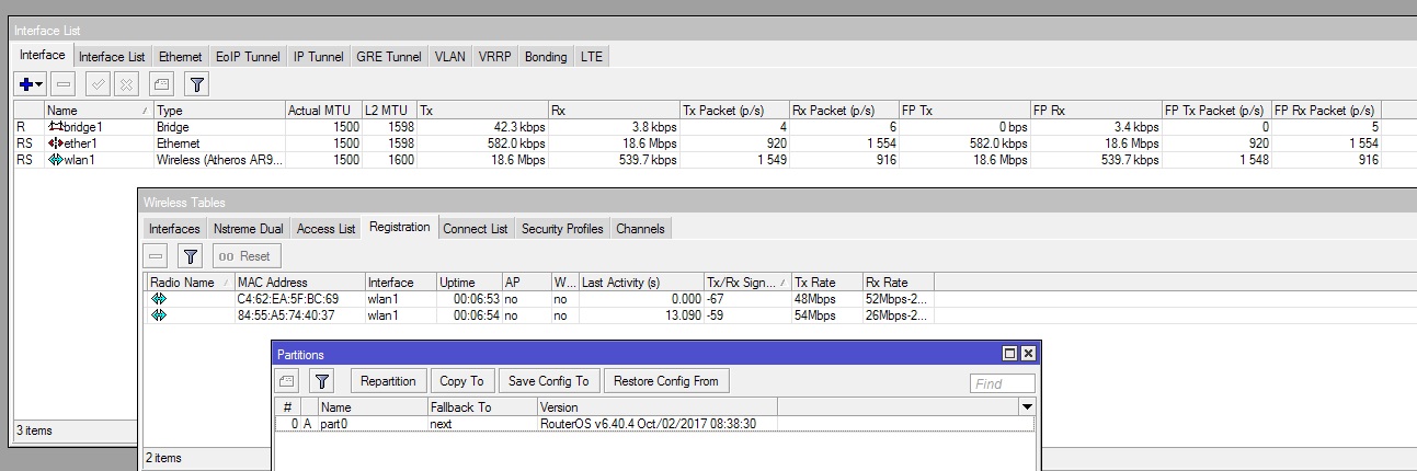

Mirek DV
Příspěvky: 34
Příspěvekod Mirek DV » 9 years ago
tady jsem něco vytvořil, výpis konfigurace nevím jak udělat.. jsou připojeny dva totožné telefony. (samsung S4mini)
wifi MK.jpg2.jpg (65.13 KiB) Zobrazeno 4169 x
wifi MK.jpg (140.59 KiB) Zobrazeno 4174 x
