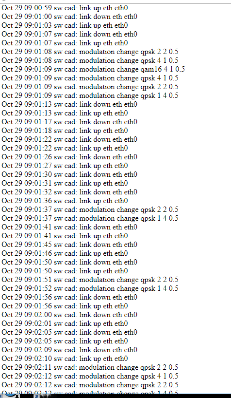

Zdarec lidi, nevím proč ale děje se toto, z EH-1200L vede ethernet do ccr1036, na ccr v logách nic není ani chyby ve statusu portu, ale zato na siklu je eth down/up- často, viz příloha v pádech chybí i pingy, poradí někdo? nemůže to dělat flow control který bylo zapnutý na ccr? díky..

Taky jsme řešili, v 99% případu nevhodne napájení. Jak to mas řešené?

Je to napájený ze zdroje po kabelu do svorkovnice, zdroj 48v jako na jinejch místech kde ok...

To Siklu má napájení přímo z toho Meanwellu? Je některý z pólu ukostreny? Jen na jednom miste? A je tam na stejnem zdroji jenom ono, nebo i něco dalšího? Propoj je metalicky a na každé straně stíněne konektory?

lukas píše:To Siklu má napájení přímo z toho Meanwellu? Je některý z pólu ukostreny? Jen na jednom miste? A je tam na stejnem zdroji jenom ono, nebo i něco dalšího? Propoj je metalicky a na každé straně stíněne konektory?
Konektory stíněný - pól je na zemi a jede z toho jen to siklu, siklu je nahoře zemněný ještě extra ke stožáru, kterej je taky dobře uzemněnej. Nejhorší je ze to nedělá od instalace ale z ničeho nic po x letech a navíc je divny ze na ccr ten portál nepadá.. neboť aspoň neregistruje..

Pokud je to po letech, zkusil bych vyměnit konektory popr. cely kabel a kdyby nic, galvanicky to oddělil. Nějaký delší patchcord a dolu buď CCR se SFP, nebo nějaký jednoduchý konvertor bez switche, třeba MC220L.
Ve spojení Ericsson - CCR1009 jsme se se špatným patchcordem setkávali s tím, ze zatímco Erik zaznamenával výpadky ethernetu, ccr ne. Zřejmě byly moc krátké. Možná to má 1016 podobne.

Siklu má problémy s Poe napájením. Máme všude 2 linku a je klid.
Naše zkušenost ale s alcomu. Jela asi 2 roky na 26V z meanwelu přes svorkovnici. Najednou výpadky signálu, už jsme to jeli skoro měnit. Pak nám alcomak na dálku řek, že mu to přijde na to napájení...48v měnič a zas to jede. Proč to takovou dobu jelo ok je mezi nebem a zemí. Ale je vidět, že stát se to může.

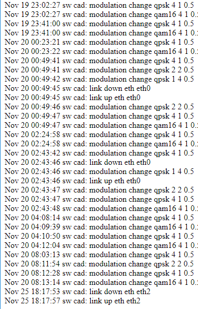

Tak vážení, než sem se odhodlal pustit do šťourání se v něčem fyzicky, tak jsem zkoušel nastavení.
Na mikrotiku jsem vypnul flow control jak jsem psal což bylo 25.11 večer (což je ten poslední pád na konci logu a už jedninný
)a od tý doby to zatim drží tak uvidíme...
- Výstřižek.PNG (46.07 KiB) Zobrazeno 2800 x
