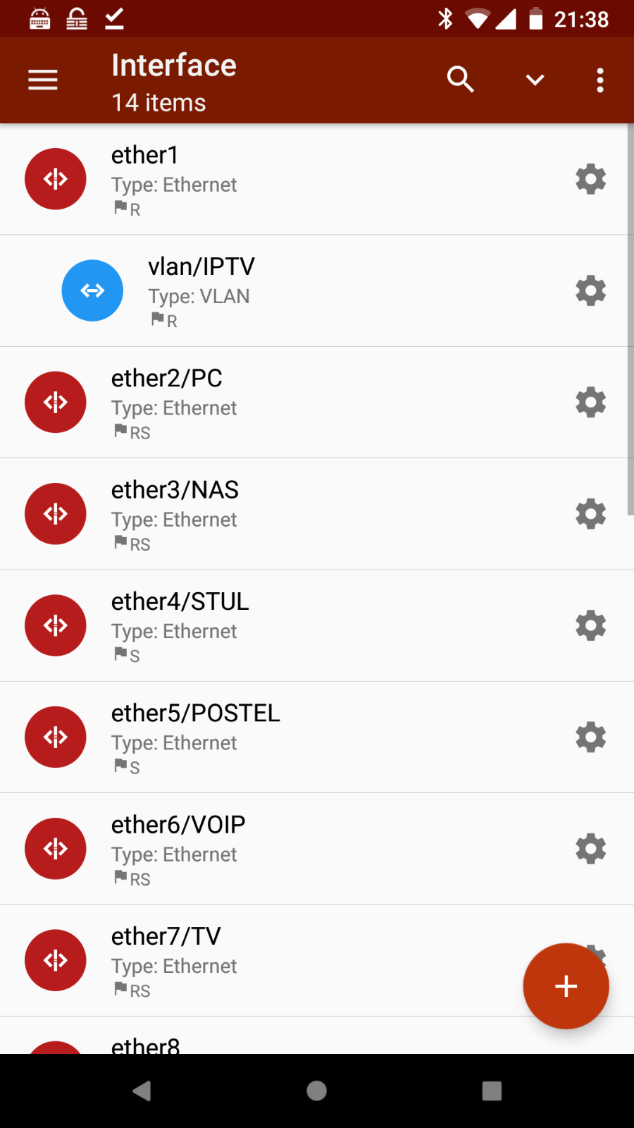

- Příspěvky: 4448
Uplink je v ether1.
TV v ether7.
PC & NAS v portech 2 a 3.
O jakém zahlcení proboha oba mluvíte?
Grul: pokud je provoz "routován" hardwarově na L2 vrstvě, je to switch, ať už celé krabičce říkáš jak chceš.
TV v ether7.

ludvik píše:Uplink je v ether1.
TV v ether7.
jak víš jaký porty tazatel má použitý? já to nikde napsaný od něj nevidim.
Že by to odhadl podle obrázku?
- Příspěvky: 4448
za a) z obrázku, za b) kdyby to nebyl switch, tak to pozná na vytížení, což tvrdil, že nepoznal.
