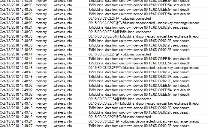

Ahoj, na jednom AP v 11a (RB433 AH, 6.3) se mi odpojují dva klienti (dva ze dvou), objeví se v Registration a náhle jsou fuč a za chvíli zase.
Vymenil jsem kartičku, koax i antenu a stejné. Kanály jsem samozřejme ruzne menit zkoušel. ale pořad to blbne. Nevíte co s tím prosím? díky Zdenek
