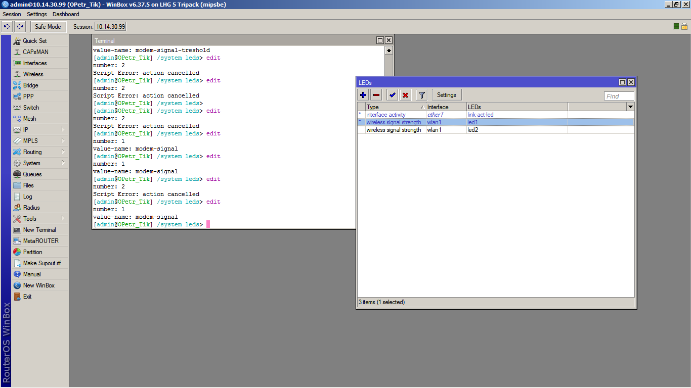

Hoj, nevi nekdo jak konfigurovat jednotlive ledky (5x na RB) podle sily signalu?
neco jsem pochytil tady https://wiki.mikrotik.com/wiki/Manual:System/LEDS,
podrobne i s pipanim a blikanim jsou skripty tady
https://wiki.mikrotik.com/wiki/LED_Antenna_Alignment
https://wiki.mikrotik.com/wiki/Yet_Anot ... _And_Sound
To si asi taky zkusim :) Ale jde mi spis o to aby kazda z tech 5 diod znacila dejme tomu od -70 do -45 dB po 5 dB silnejsi signal. Muj pokus viz obrazek, ale tim nakonfiguruju akorat tu prvni LEDku, dalsi mi to nechce brat, asi spatna syntaxe :(
