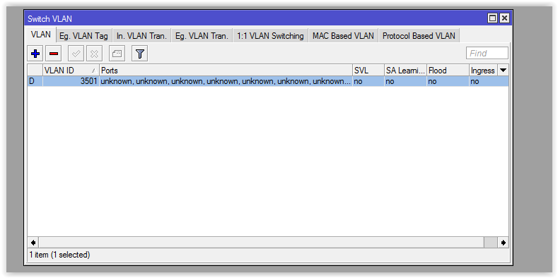

zas zuřim. Koupili jsme novinku a CRS317-1G-16S+RM trápím se s vlanama. Ve verzi 6.40 už není podporován switching, alespoň to píšou a v tom mk to opravdu není funkční. Místo portů je tam všude unknown.
https://wiki.mikrotik.com/wiki/Manual:S ... Offloading
Fajn, chtěl jsem zkusit vlan v bridge, ale ani to tam nefungovalo, spíš teda úplně chybělo. Po hodině marnosti jsem našel na fóru mk, že to ze stable verzí dali pryč (ale switching už také nevrátili) a je to jen v RC verzi. Konkrétně jsem nastřelil 6.41rc37 pro ARM. Dost se bojim dát do do produkce s RC verzí, ale downgradovat a dělat vlany přes switching se mi už taky nechce. Evidentně to už MK opouští. Možná downgrade ani nepůjde.

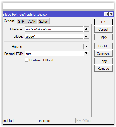

já taky žil, do dneška. Ten switch sice funguje, ale vlany už nastavovat nejdou. Podle mě to není jen věcí CCR, ale zřejmě i menších RB jako je 2011 a 3011 s integrovaným switchem. Tam jsme zatím verzi více než 6.40 nezkusili a většinou nemáme ani vlany. Tak je otázka, zda bychom to vůbec zaregistrovali.
Screen Shot 10-03-17 at 09.29 AM.PNG (12.89 KiB) Zobrazeno 1817 x
takhle vypadá ta bridge v RC verzi, možno zapnout offload. + záložka pro nastavení vlan
Screen Shot 10-03-17 at 11.14 AM.PNG (11.36 KiB) Zobrazeno 1817 x
CRS je koukám o dost jiné ... holt to zkus reportovat u nich.
