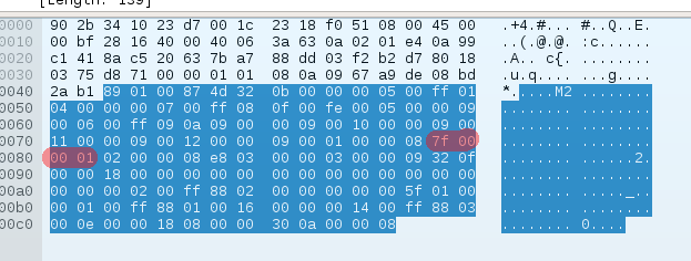

Z programátorského hlediska to smysl dává. Winbox protokol zjevně neumí pro příkazy jako ping/traceroute předávat DNS názvy, umí jen IP. Překlad se proto provádí lokálně u uživatele. Pokud si ve winboxu otevřu terminál a tam napíšu ping, resolv se provádí na tiku (protože terminál ve winboxu je jen telnet spojení s tikem).
V příloze ukázka packetu, kterým winbox spouští ping na 127.0.0.1 (0x7F000001).
EDIT: Do winboxu bylo napsáno "localhost", což se lokálně přes gethostbyname()/getaddrinfo() přeložilo záznamem z /etc/hosts na "127.0.0.1" a šouplo do packetu

Ano, to je ovšem jen vysvětlení, proč to takhle funguje, což už ovšem víme. Stále mi ale není jasné, jaký to má praktický smysl. Když testuji funkci vzdálené sítě, potřebuji aby vzdálený mikrotik pracoval v jeho místních podmínkách, ne v těch mojich. Pomíjím to, že k této zradě dojde i tehdy, když jsem v místě mikrotiku a připojím se na drát. Teorie o neschopnosti něco předávat mi připadá scestná, něco mi říká, že by určitě nebyl nejmenší problém to ve winboxu zařídit tak, aby bral DNS místní a teprve výsledky posílal do winboxu technika. Popř. mít možnost volby.
