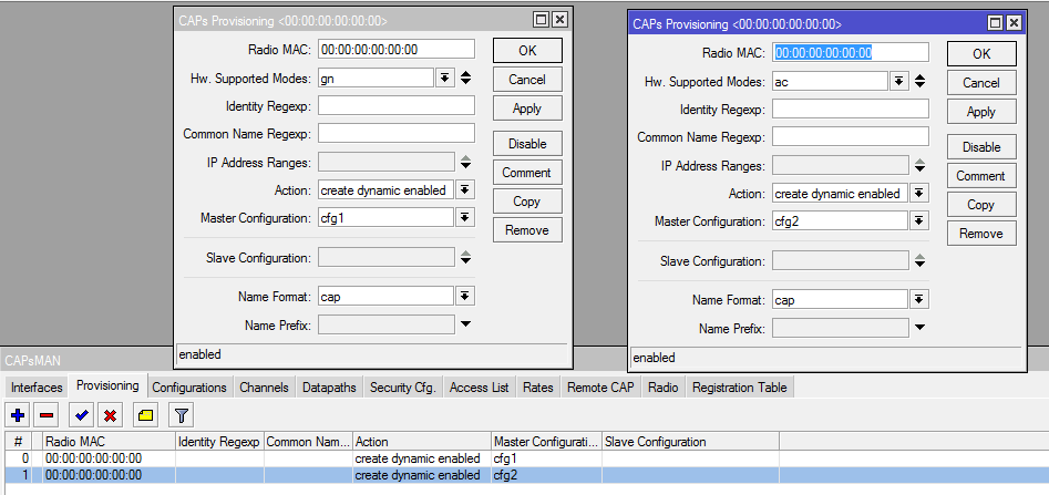

soooc píše:Já to dělám tahle:
Ale pak vidím každou kartu jako zvlášť cap, což mi ale nijak neva :)
Tak presne tak jsem to delal a nefugovalo
http://wifi.hocimin.com/forum/cap1.png
http://wifi.hocimin.com/forum/cap2.png
http://wifi.hocimin.com/forum/cap3.png
