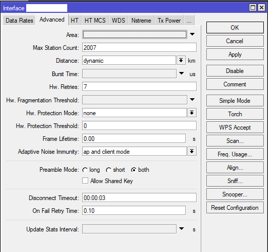

Nevím, zda tady není něco k vylepšení...
Ak pouzivas cistu 802.11 ako mas poriesenych klientov aby sa medzi sebou nerusili ? Tj HW Protecion mode + treshold. Na NV2 a nstream je to zakomponovane uz v samotnom protokole, v 802.11 to neni. Preto sa ti mozu odpajat alebo budu mat tragicku priepustnost.

Gemb píše:Ak pouzivas cistu 802.11 ako mas poriesenych klientov aby sa medzi sebou nerusili ? Tj HW Protecion mode + treshold. Na NV2 a nstream je to zakomponovane uz v samotnom protokole, v 802.11 to neni. Preto sa ti mozu odpajat alebo budu mat tragicku priepustnost.
Jak je z předchozího obrázku vidět, tak nijak.
V podstatě se na to ptám, jak to pořešit.

Skus si u kazdeho klienta nastavit HW protection mode RTS CTS, hw protection threshold 256, noise immunity none. Na APcku nedavaj nic.

Nastav ještě Preamble mode na long, všude.
Počítám, že klienti s MAC 000Cxx jsou RB711 - ty se signálem horším než -65dBm nebo ty co hlásí rychlosti podle 802.11 (48/54Mbps) vyměň přednostně za SXT nebo Disk. Tam je problém.
Pokial ide o mix klientov A, single N a dual N tak je to problem sam o sebe. A-ckovych vsetkych vyhodit, ti to najviac vyzeru. 711tky su tiez na nic.
Pokud máš kanálově čisto tak vytvoř ještě jeden sektor stejným směrem a tam naházej klienty s rb411 (54Mbit). A na tento (SA) sektor nech pouze klienty s SXT případně rb711

Hw. Retries dej na 15

Všem vám moc děkuju za doporučení.
Upravil jsem všechny klienty a uvidíme.
/int wir set 0 hw-retries=7 hw-protection-mode=rts-cts hw-protection-threshold=256 adaptive-noise-immunity=none preamble-mode=long

mirek.k píše:Všem vám moc děkuju za doporučení.
Mirek
hw-retries=15 a preamble-mode=long, ten zbytek dle meho neni zas tak duleztity a nema vliv na odpojovani, spis uz ta kombinace A / A/N - single / mimo. Pokud se odpojuji, bude to asi okolnim rusenim. 24 Mbit je na Nko malo. Doporucuji prepnout na nstreme a otestovat tam.
