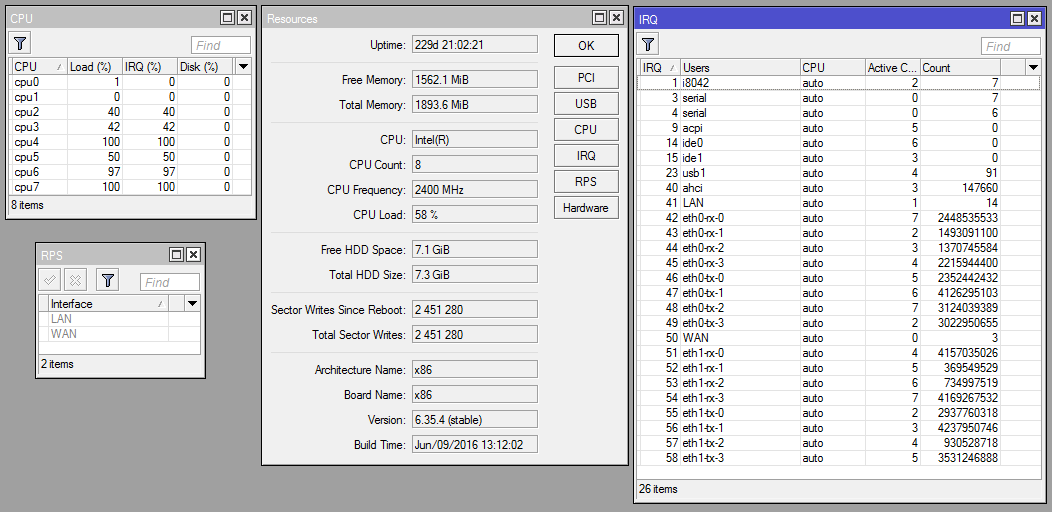

Prosím o radu zkušenější, mám gateway na x86, konkrétně Supermicro A1SAi-2750F s dualport síťovkou co má 8 tx i rx front, ale 2 jádra se mi prostě flákají. Jak je mám zaměstnat?
Už pomalu narážím na limity procesoru při manglování. Dík
- ROS2.png (53.47 KiB) Zobrazeno 4713 x

Někdy po rebootu nám dělá ze ackoliv irq jsou ručně přiřazeny, tak jedno jadro je přetížené. Řešíme to tak, že dáme vše na auto, vypneme mangly +q a pak znovu ručně napíšeme jádra ke frontám a už je to ok.

Doplněn obrázek v prvním příspěvku.
Jak se dají přiřadit jádra ke frontám? U mě je největší problém manglování, když všechno vypnu, zátěž spadne na čtvrtinu. Jen nevím jak to optimalizovat.

jak vidíš, eth karta nemá 8tx a 8rx front. To bude problém a do budoucna z tim neuděláš nic. Kromě výměny za Supermicro SGP-i2. Nicméně aktuálně zkus rozkliknout v IRQ řádek eth0-rx-0 a ostatní a nastav jim ručně napsaný číslo jádra. Asi bych zkusil popořadě u eth0 od 0 do 7. u eth1 bych dal popořadě 4-7 a pak 0-3. RPS už vypnutý máš.

Tak už vím, proč eth nemá 8 front, měl jsem původně SGP-i2 vybranou, ale i350 jsem v compatibility listu nenašel, takže tam mám SG-i2. Dokonce tam mám desku, která má quad i354 a ta se nedetekuje, nevím jestli je na to stejný driver.
Každopádně se zátěž CPU po rozložení IRQ snížila. Dík
