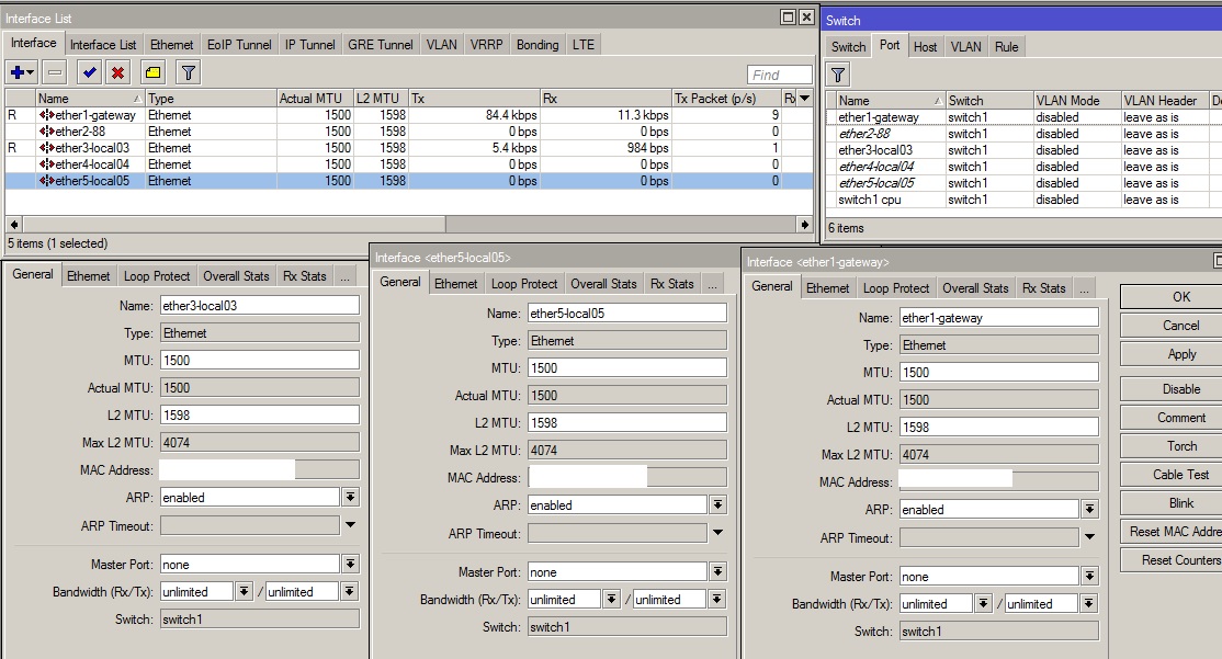

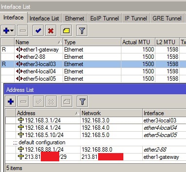

Jedna sa o malu firemnu siet, kde je fileserver, tlaciarne (staticke IP) a pouzivatelske PC (DHCP). Mikrotik mam nastaveny, ze kazdy LAN port vytvara vlastny subnet. Na jednom porte je len fileserver (ether3), na dalsom (ether5) bude firemny switch kam su pripojene tlaciarne a aj vsetci uzivatelia. Nastavenie interface-ov aj IP su na obrazku:

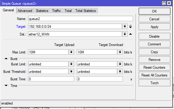

Este doplnim, ze samozrejme som skusal obmedzenie cez simple queque, kde mozem obmedzit rychlost interfaceu alebo IP adresy. Ale vtedy je obmedzena aj komunikacia vramci firemnej siete.
Udělej to jako jeden segment a porty spoj do switche (tedy shodný master-port).

Pre jednoduchosť tak ako píše lidvik alebo ak si to chceš nechať v stávajúcom stave tak:
keď vytváraš simple queue zadaj si v TAGRGET riadku adresu siete alebo interface ktoré chceš orezávať a v DST si zadaj tvoj výstupný interface do internetu. Komunikáciu na iný interface ti to orezávať nebude.
Moje řešení nebylo "pro jednoduchost". Moje řešení je pro to, proč si omezovat interní provoz routerem, když můžu mít wire-speed. Plus to zjednoduší všechny ostatní možné výmysly v konfiguraci.

ludvik píše:Moje řešení nebylo "pro jednoduchost". Moje řešení je pro to, proč si omezovat interní provoz routerem, když můžu mít wire-speed. Plus to zjednoduší všechny ostatní možné výmysly v konfiguraci.
Vies mi prosim poradit konkretnejsie ako to nastavit?
Tu su aktualne nastavenia:
Jsem ti to řekl ... porty co jsou "jeden switch" musí mít shodný master-port. Krom toho jednoho mastera, logicky. A cokoliv pak někde nastavuješ, tak řešíš jen s tím master portem. Ostatní tě vlastně nezajímají (leda v menu switch, ale tam nic nastavovat také nepotřebuješ).
Gateway samozřejmě zůstává samostatně.
