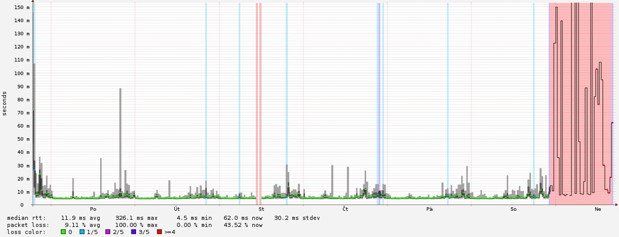

Zdravím, od dob co používáme jako sektory SXT SA, HG, RB912, 922, tak se stává, že se u všech klientů na daným sektoru zvedne brutálně ping a je tam velkej packet loss. Všichni klienti ale zůstávaj připojený, ale net jim spíš nejde. Pomůže až restart samotnýho RB, možná by stačil i vypnout a znovu zapnout bezdrát. FW zkoušeno mnoho a bez výsledku, výměna RB taky beze změny. Napětím to taky není. Spíš je podezření, že to způsobí nějakej klient, ale kterej a proč se neví. Klienti maj RB711 a RB911 a všichni stejnej FW. Bohužel se to stává jen někde a tam kde se to děje, tak se to často opakuje, klidně po několika dnech a samozřejmě klienti z toho nadšený nejsou a my nevíme co s tím. Taky se nám stává, že všichni klienti odpojej od sektoru a pomůže jen vypnout a znovu zapnout bezdrát, ale na to máme udělanej skript, ale i tak to není ideální řešení . . .

Klientov s RB711 si podrobne preskumaj, hlavne signaly a CCQcka. Poskusaj na nich BTest. Aky pouzivas protokol ? Zmrznutie dost casto robi NV2 a nieje to problem HW ale SW. Proste ten protokol nikdy nebol dotiahnuty do konca a deje sa to tak, ze jeden klient zamrzne a potom zamrznu vsetci. Potom su len dve riesenia, vypat a zapat wlan - ak pojde tak je to NV2kou, ak nepojde a musis na restart je asi aj HW chyteny. Nieco sa riesilo aj tu viewtopic.php?f=7&t=21971&p=203062&hilit=ping+mac#p203062
Používáme pouze protokol 802.11. Jsou vysílače, kde jsou třeba RB433AH a vše jede jak má, pak se tam daj RB912 se stejným nastavením a od tý doby se to takhle chová. Horší je, že ten zvýšenej ping s packet lossem se blbě ošetřuje nějakým skriptem a i tak to není řešením . . .
Tak to prehod na iny protokol...kolko vytlacis z toho sektoru na 802.11 ? Ako mas osetrene RTS/CTS?
Nechcem používat jinej protokol než 801.11. Nstreme funguje náhodně a poslední dobou s tím byl problém a NV2 nefungoval nikdy kloudně, takže jistota je 802.11. RTS/CTS není na klientech nastaveno. Jaký parametry tam nastavit? Nebo stačí jen zapnout?
A kolik tam v tu chvíli teče dat když to začne blbnout? 802.11 totiž nemá nijak ošetřený ping při plném zatízení. Je klidně možný že nějaký klient to v tu chvíli přetíží.
Režim tam máš A/N? Všichni klienti jsou Mikrotik?
Tak ked nemas zapnute RTS/CTS tak dalej nemusim rozoberat. Deje sa vlastne to, ze vsetci klienti na AP hucia naraz a v podstate sa prekrykuju. Chvilu to funguje ale potom sa to uplne zosype, vsetci maju ping pomaly v sekundach, priepustnost je uplne tragicka. Takze, obehni si vsetkych klientov, na kazdom zapni HW protection mode - RTS/CTS, protection treshold 256. (256 len preto, ze som taky pouzival :D inak viac na wiki)
Už jsem to našel a nastavil sem tam zatím 512 a uvidí se. Zatím díky za nasměrování . . . ;-)
to s tim RTS/CTS se mi zdá jako blbost a dost se divim že to vůbec někdo ještě aktivně používá a ještě k tomu na Nku.
No tak tedy jinej nápad? Nějak se mě nechce věřit, že se nikomu nedějou ty dva problémy co popisuju nahoře . . .
hapi píše:to s tim RTS/CTS se mi zdá jako blbost a dost se divim že to vůbec někdo ještě aktivně používá a ještě k tomu na Nku.
Vobec nejde o to ci je to A alebo N. Je to hola 802.11, tento jav nieje nijak osetreny v tomto protokole. Pri nstreame a nv2 to riesit nemusis, pri 802.11 urcite ano.
v tom případě bych dal NV2 a nestaral se. Hlavně mít poslední verzi MK všude. Jakou verzi používá tady tak nějak nezaznělo a takový to křečovitý NV2 nefungovala nikdy kloudně.. no já teda nevim... možná je čas zeptat se jaký klienti maji signály.
FW se zkoušel 6.35.4 a teď tam je 6.38, ale je jedno co tam je. Signály mezi -40 až -60dB max. NV2 je nevypočitatelný. Občas to někde vyzkoušim zapnout a že by mě to nějak okouzlilo se říct nedá. Vyhovuje nám čistej 802.11 protokol.
Tak NV2 je taka sranda, nie vsade funguje uplne dobre. Poznam lokality totalne bez rusenia (na skene do 10 sieti aj to -80) a CCQ nebolo aj tak 100%, vzdy len okolo 70%, zapla sa 802.11 a CCQ bolo 100%. Niekde zas opacne, 802.11 nepreniesla ani 1Mbit na klienta kvoli ruseniu a po zapnuti nv2 to dalo zazracne 10x viac. Najlepsie je nepouzivat prispaty mikrotik a dat prednost radsej Airmaxu...funguje omnoho lepsie (moj nazor)
