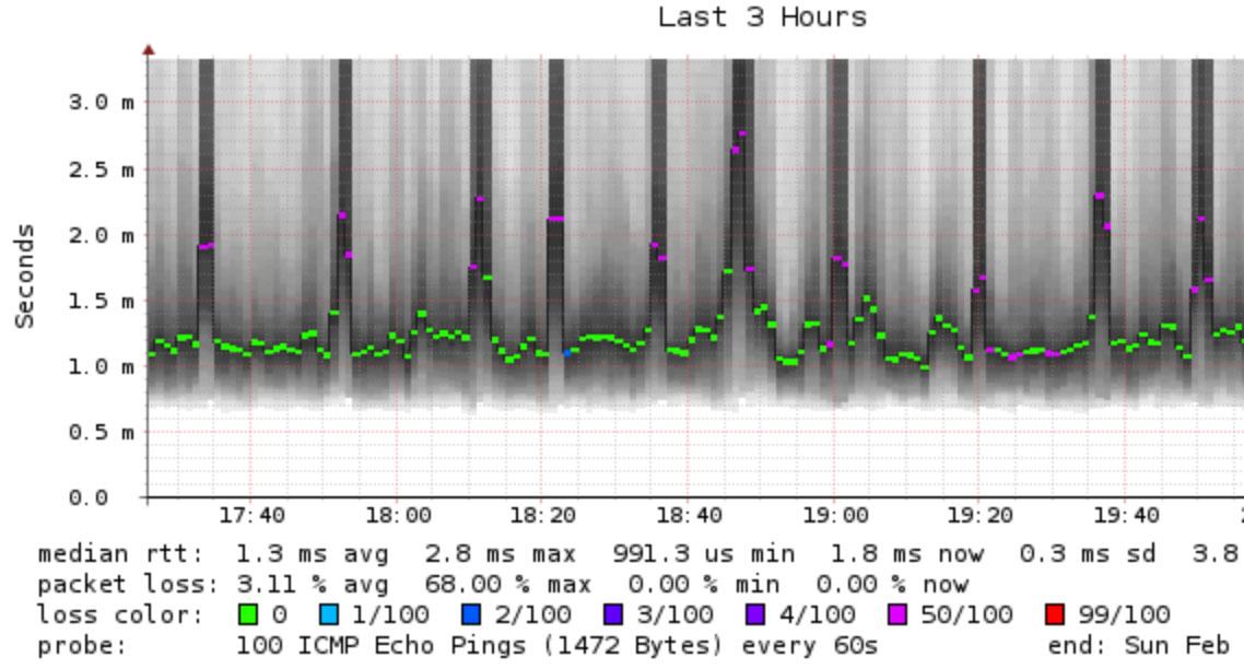

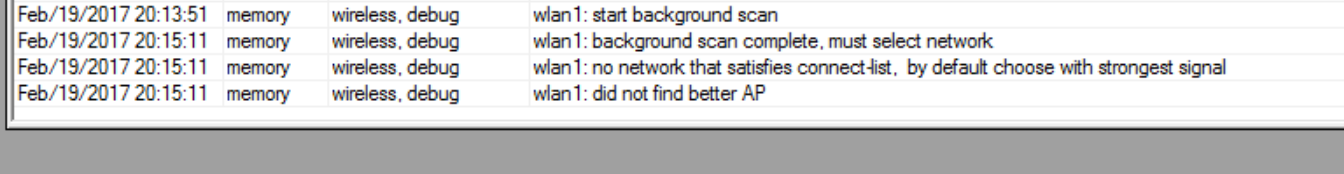

na jednom spoji (DynaDish), který je v režimu bridge, only AC, verze 6.37.1, se mi děje taková nemilá věc a sice na straně station bridge dochází k pravidelnému background scanu, který ve finále způsobuje ztrátovost paketů. Přeladění nepomohlo.
na smokepingu je to krásně vidět (fialová barva)
Setkal jste se s tím někdo ?

Přepl bych to do nv2, nebo nstreamu. Tam by to nemělo jít scanovat.
- honzam
- Příspěvky: 5527
Zapni superchanel, mělo by to pomoct
oliver.es
- Příspěvky: 89
- Registrován: 11 years ago
Superchannel jsem zkoušel, nepomohlo. Dělá to pořád. Na žádném jiném spoji mi tohle nikdy neudělalo. Přitom stejná konfigurace. Jediný rozdíl je, že to je DynaDish s Level3 licencí, takže se to musí provozovat v režimu bridge / station bridge. Už jsem pár stejných případů vygooglil, vždy ale bez řešení. Zítra to budu muset vyměnit za UBNT.
