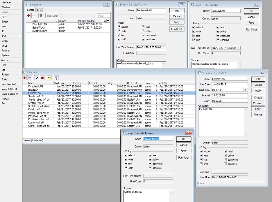

Ahoj, je mi celkem jasné, jak nastavit periodické vypínání po jednom dni. Jak to udělat na celý týden ? Potřebuji, aby děti chodily v týdnu dříve spát a vypínalo jim to net v nějaký čas o víkendu déle. Klasický blbý vysílačky na to maj zaškrtávátka teď to zkouším na CAPU a zatim mi to moc nejde, i když možnou představu už mám.

vsak nastav presne vsetko v schedulery... nadefinuj si dni na tyzden a na vikend a bude ti to vypinat presne kedy chces...

No to právě nevím, jak toho dosáhnout, tam se dá celkově jen kalendář naprogramovat. Schválně na to koukni, dělal jsi to někdy ? Každý blbý zařízení to umí, ale tohle je asi moc sofistikovaný.

Tak už jsem na to možná přišel, jako interval dát 7dní a na každý den dvě pravidla

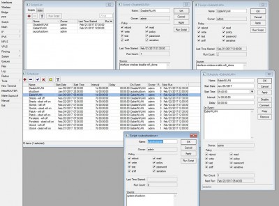

Ahoj.
Ja som to skusil poriesit takto - vid obrazok - a funguje to.
