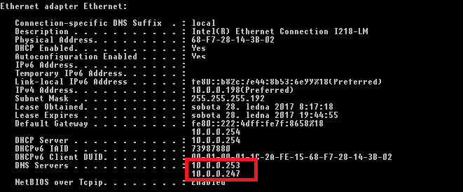

Udělej si výpis "ipconfig /all" a najdi si tam položku DNS jako zde:
Pokud tam máš vícero DNS resolverů tak všechny ti na překlad musí odpovědět stejně. Pokud používáš mix interního a externího DNS překladače jak jsem psal výše tak se ti stane to že systém požadavky rozdělí a kus jich pošle ven na externí překladač a kus jich pošle na interní. A hádej co se stane když se zeptáš na stejnou doménu např. DNS překladače od google/czniu a svýho interního. Jeden ti vrátí veřejku a druhej interní adresu.
