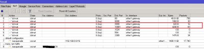

Potřebujeme z jednoho programu pro virtuální COM porty přistupovat na veřejná adresa:10001 když jsem udělal na cisco fw pravidlo, funguje to. Když to ale vezmu kde máme toho mikrotika tak sice komunikaci vidím (tečou data) ale rpogram se mi nespojí. Bohužel mikrotik je ,,nějak nastaven¨ již od někoho.
V obrázcích mám vyfoceno a červeně zakroužkováno co jsem dělal já.

NAT

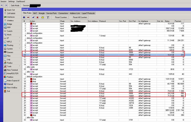

FILTER RULES

Příspěvekod axetom » 10 years ago
Nat mám v tom horním screenu

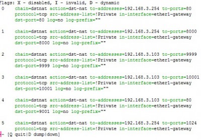

Omlouvám se, tady to je

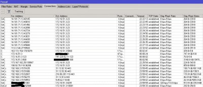

To není ten výpis connections co jsem dával naposled?

Omlouvám se, je to zde
mirek.k
Příspěvky: 796
Příspěvekod mirek.k » 10 years ago
Pravidla vypadají v pořádku.
Předpokládám, že ether1 je WAN port do internetu.
Co je obsahem addressListu Private? Je to tam v negaci - správně?
Zde je výpis.
Jinak v nat pravidlech je v advanced u všech pravidel zaškrtnuto src adress list Private a vykřičník
Ve filter rules u pravidla forward na port 10001 pakety nabíhají, ale u pravidla input nenabíhá nic
